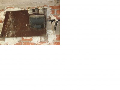

Искам да попитам ,имаме стара инсталация от много години (повече от 40г) на една къща.Лампите в стаите висят на черни кабели.Можете да си представите колко са стари.Ще започвам ремонт от горе на долу както се казва(1-во покрив,после тавани т.н) и се чудя дали да не подменя някои друг кабел и да добава контакт,че има само 2 на цял етаж?Или да си карам с тази и да сложа само допълнително контакти?Прилагам снимка на ел. таблото.Само искам кажа,че досега не беше натоварването кой знае голямо,но сега има 2 хладилника,зимата ще има печка на ток и бойлер,който няма да се пуска всеки ден.ДА кажа,че нямам много средства.Как мислите трябва ли да сменя инсталацията на цялата къща или с по малко средства мога да я подсиля,не аз а ел.техници.Аз не разбирам от ток.Благодаря!!!
Не че няма да работят още доста години но вероятно са с малко сечение и изолацията им сигурно се рони.
