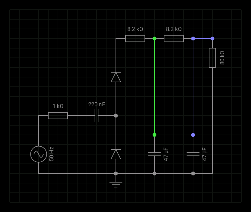

Здравейте. Наскоро се сдобих с едно много приятно лампово радиограмофонче и успешно го модифицирах входът за грамофона да пуска музика от телефона ми. Проблемът обаче е, че нивото на сигнала е ниско за максималната мощност и трябва да го усиля. До момента използвах bluetooth колонка да действа като предусилвател, но тя работи в клас Д и на по високи нива много изкривява сигнала. Сдобих се и с лампи от един стар телевизор Плиска 2. В него намерих лампа заместител на 12AX7 и реших да опитам да направя лампов предусилвател за радиото. Транзисторен лесно мога да направя, но искам да натрупам малко опит с лампите. Реших да работя по тази схема http://diyaudioprojects.com/Tubes/12AX7 ... ematic.jpg Събрал съм всички елементи и съм си ецнал и платката. Проблемът ми е в захранването. На тази лампа са и нужни 260VDC, а аз нямам изолационен трансформатор. Реших да изправям директно напрежението от контакта. Прикачвам схемата на захранването по която смятам да работя. Някакви препоръки?

dyaneff - майстор
А в "плиската" нямаше ли мрежов трансформатор ?
thebugger - специалист
Ами не съм сигурен, беше доста изтърбушен и липсваха някои неща, но със сигурност ще го погледна.
lyubohar - майстор
В телевизора Плиска няма мрежов трансформатор.
Лампите са свързани последователно в мрежата.
Така без мрежов трансформатор е много опасно!!!Забрави за тази схема,която си пуснал!!!
Може да свърши работа какъв да е мрежов транзформатор от някое българско лампово радио
с напрежения 6.3(12)V и 240-250V.Консумацията на 1 лампа е малка и трансформатора малък.
След изправяне грец ще се вдигне до към 280-300V и трябва гасящо съпротивление.
Това съпротивление горе от 8.2к.Трябва да си го изчислиш,или по принципа-проба грешка. :lol:

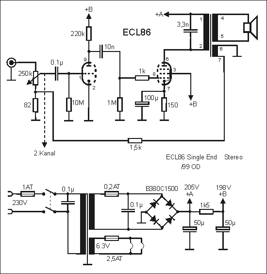

Ето една схемичка на изправител със селен.Може и 4 диода.
sstefanov - майстор
Може да използваш обикновен мрежов трансформатор 230/6.3V кто го "обърнеш", т.е. да му захраниш вторичната от основното отопление (т.е. да я използваш като първична). Тогава на другата намотка (старата първична) ще получиш около 230V, които можеш да изправиш за анодно.
sstefanov - майстор
Извинявам се, беше към автора на темата.
Т.е. имаш 2 трафа 230/6.3. Единият си е свързан да прави 6.3V отопление. Вторият се свързва с вторичната си към тези 6.3V и първичната му се получават почти 230V. Те се изправят и се ползват за анодно.
Не се бях сетил за тези варианти. Първо ще потърса схемата на радиото (радиограмофон Латвия), ще видя дали използва трансформатор и ще пробвам там да го привържа, ако това се провали ще потърся да купя 2 220V - 6.3V трафа и ще го направя по втория начин. Директното изправяне и на мен не ми се искаше много много, така че мерси :))
lyubohar - майстор
http://rw6ase.narod.ru/000/rpl_s1/latwija.html
Ако ползваш цялото радио си имаш трансформатор.
Вземаш напреженията от там.Не ти трябват други трансформатори.
Само да имаш в предвид,че ЕСС83 може да работи с две отопления-6.3,или 12.6V.
6.3V-4+5пин и 9 пин.
12.6V- 4 и 5 пина.
Да директно от там ще си дръпна напреженията. За съжаление платката която ецнах е за 12V а радиото има навивки за 6V и ще трябва малко да модифицирам платката, но не би трябвало да е проблемно. Мерси за идеите ;)
