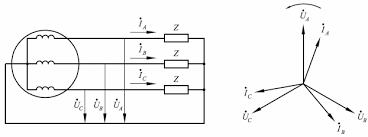

Почти съм сигурен, че ще стане, но искам да питам и да съм сигурен. Имам 4 жилен кабел за трифазен ток, 3 жици за фазите, 1 жица за нулата. Теоритично ако сложа контакт на една от фазите и нулата ще имам монофазен източник на ток. Чудех се мога ли да сложа по 1 контакт на всяка фаза и да ползвам обща нула?

Да бе, да. Като не знаеш що е то "трифазен ток", защо се изказваш?
Ако са натоварени и трите контакта на трите фази, тока през нулата ще бъде по-малък от тока през всяка фаза. Даже в идеалният случай, при еднакъв товар в трите фази тока в "нулата" е нула. В най лощият случай - при свързани една или две фази тока в нулата не е по-голям от тока в най-натоварената фаза.

По твоята логика 0 - та на четрижилният кабел трябва да е с 3 пъти по-голямо сечение:-))))))))))))))
НЯМА ТАКЪВ КАБЕЛ....обратното има много четрижилни кабели с по-малка квадратура на 0 - та

dyaneff, в грешка си. Разсъждавайте на въпроса преди да отговорите как работи трифазна система на захранване като сбор от монофазни товари. Предполагам знаете,че общия сбор на товара на системата не е аритметичен сбор от товарите на всяка фаза.

moimoimoi - майстор
трите фази са изместени една спрямо друга на 120 градуса
приемаме че тока през трите фази е с еднаква стойност,
тогава като се сумират векторите на трите фази,тока през нулата се получава 0,нула,zero.
ако токовете не са еднакви през трите фази след сумиране на векторите се получава стойноста на тока който ще протича през нулата,но неговата стойност не може да надвиши тока на най натоварената фаза
при натоварване на една фаза тока през фазата е равен на тока през нулата
