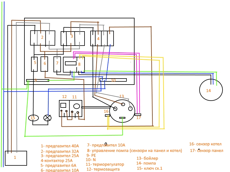

Бойлера ще се топли предимно от котел и от слънчеви панели и примерно градусите на водата паднат под 40 да може да се затопли чрез ел.нагревателите.бойлера е 7 kw sunsystem (300 или 400 л. ще излъжа) и се захранва с 3 фази и земя към корпус. ще се използва в голяма къща която ще се дава под наем.
постарах се 1 към 1 да нарисувам всичко.
Надявам се да се разбере..
 без да изпадам в подробности, накратко не ти се получава
