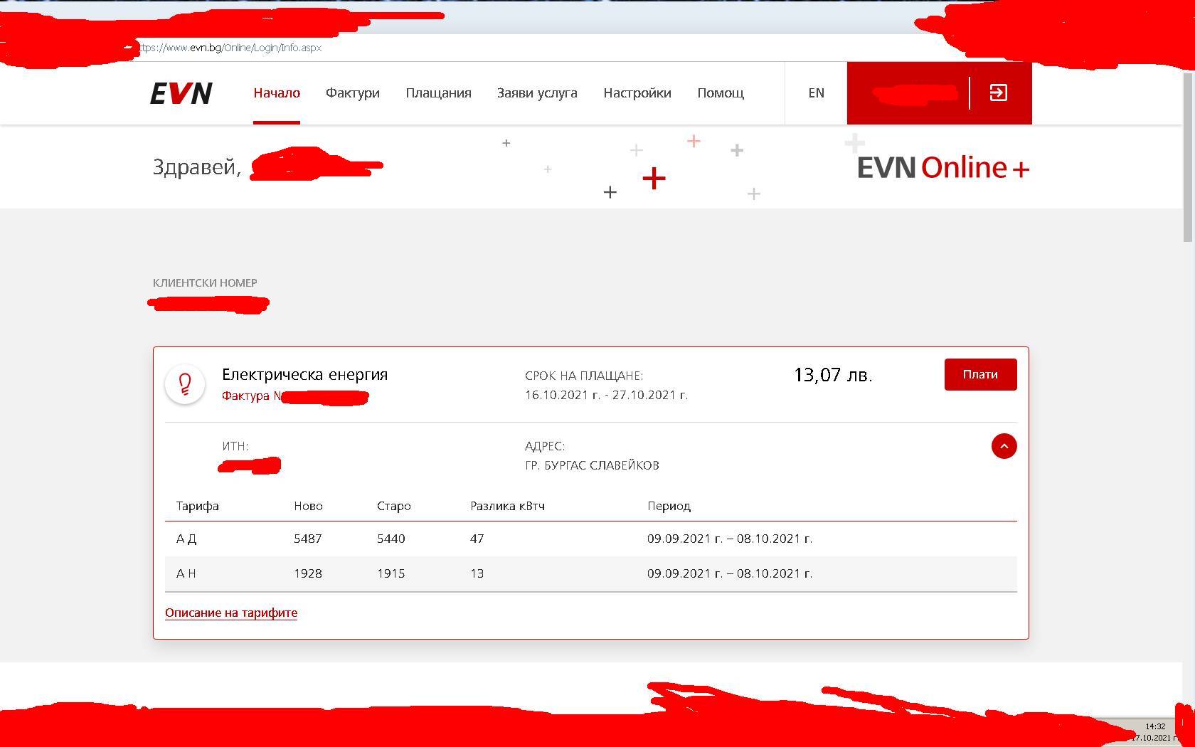

Бих сложил, за спорта. Няма избиване, при моя разход, но ще ми даде независимост. Може би ще туря 1-2 панела по 100-200 вата с карантията, колкото да покриват разхода за осветление и хладилника. :-D
