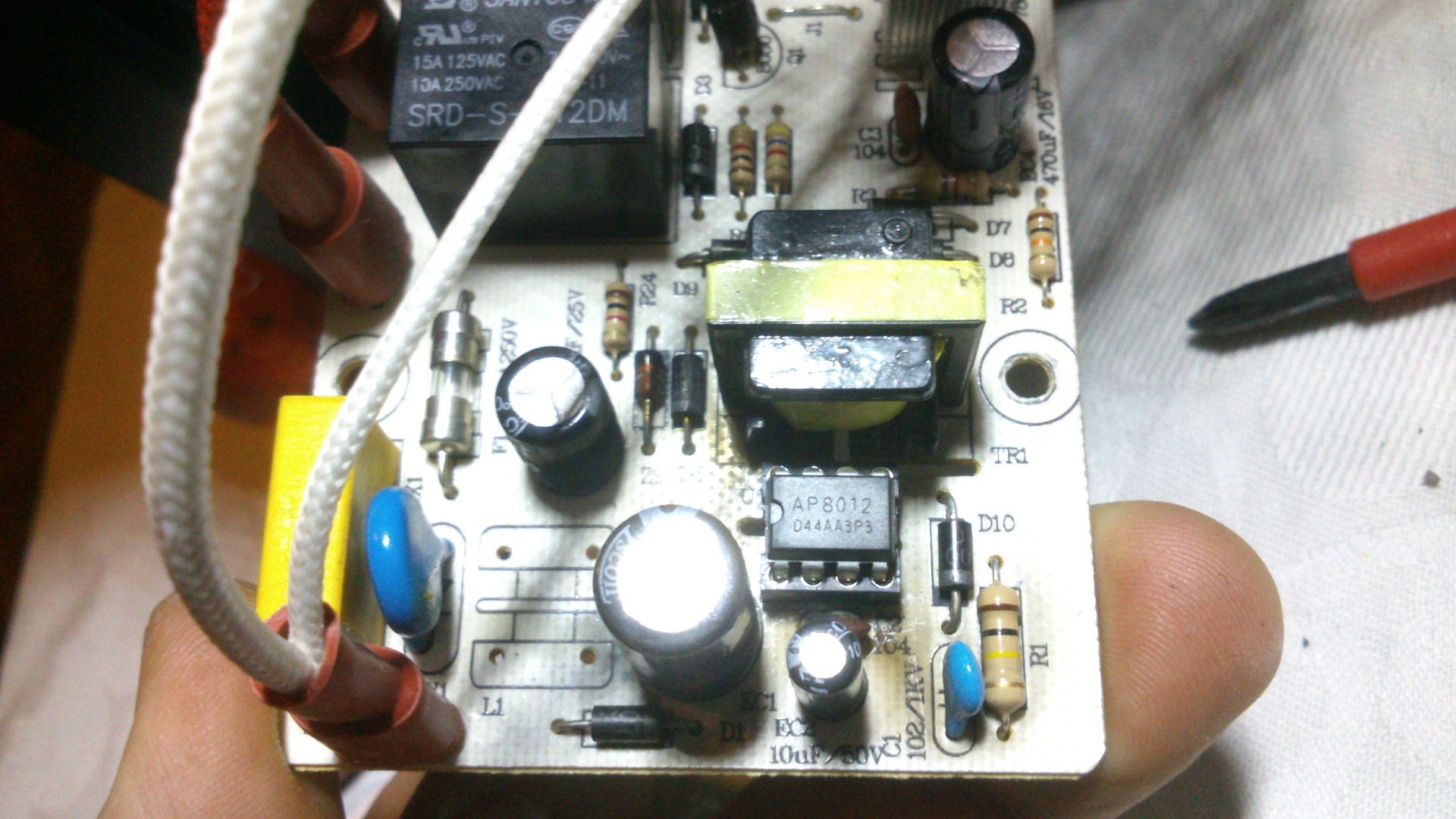

Здравейте,изтрещя захранването на една мини готварска печка и сега се опитвам да я направя :).Чипа/АP8012/ беше гръмнал и около него има няколко опукали елемента .Естествено ме домързя да проверя първо всичко и тогава да сложа новия чип та се оказа и тази индуктивност ,че е прекъснала.Въпроса ми от къде мога да купя такова нещо и дали мога да сложа някава заменка и с какво трябва да се съобразя.Захранването минава през нея и фаза и нула,едната намотка е прекъсната!

lov - майстор
Принципно може да се подкара и без нея. Единствения вариант е платки донори компютърни и други захранвания. Другия вариант е феритен О пръстен и да намотаеш колкото се може проводник. Дето се казва да не е без хич.
jordanvass - майстор
Е, има и други варианти. Пусни го във вряща вода за 5-10 мин. После се опитай внимателно да разединиш двете половинки на феритната сърцевина. Само с ръце, без инструменти. Внимавай, защото феритът при тази температура е много крехък и всяко по-сериозно напъване може да го счупи. После се опитай да преброиш навивките, докато развиваш изгорялата намотка. Ако не можеш - развий и здравата, за да преброиш. Накрая с подходяща медна тел пренавий обратно, като спазваш посоките и броя навивки. Броят не е толкова фатален, по-важно е да е еднакъв в двете макарки. Сглобяването е по-лесно. Успех.
+1 за компютърното захранване АТХ.
Там има такива, стига захранването да не е много китайско.
При много китайските на местата на двете намотки има запоени мостчета и филтъра го няма. :-D

Опъна се нещо тая платка,ама то и аз толкова разбирам де :).

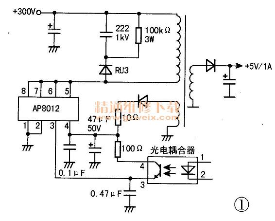

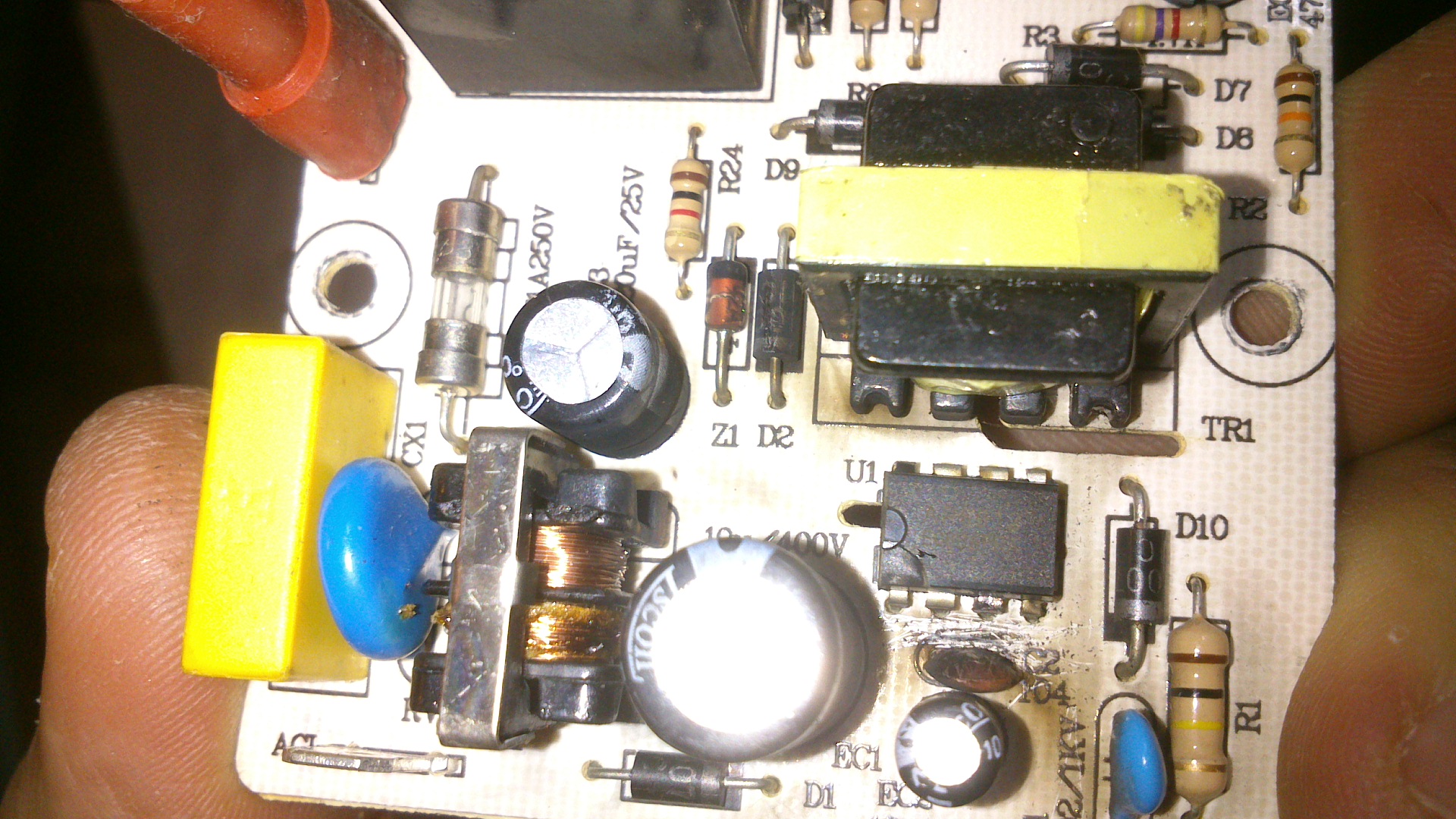

Та нещо на входа на стабилизатора 7805 не идва напрежение меря още след трафа пак нищо а пък намотките ми дава да са здрави освен нещо ако е окъсил вътре пущината измерих всички елементи в захранването имаше само един ценер,чипа, индуктивността и имам съмнение за един кондензатор който съм го снимал не зная това 102 нано ли е пико ли е,уреда е на 2 нф а пък показва идиотизми някакви възможно ли е защото е на /1kv.От него може ли да не тръгва така,някакви идеи :?
Схемата долу горе е така като оптрона го няма.....

Нищо му няма на тоя кондензатор дето пише 102. Това 102 е 10 с две нули отзад = 1000pF.
Уреда ти показва 959pF - нормално.
Виж какво напрежение имаш на оня големия кондензатор до чипа 10µF за 400 волта.

310 право
Е ами право ще е защото ако е от кривото, до сега електролита да е излетял. :-D
Виж сега, то на схемата има 5 елемента на кръст.
Сменил си чипа. Ако новият е още читав или не е бил фалшив, сменяш и останалото.
Задължително двата електролита. Проверяваш диодите при отпоен поне един крак и измерваш резисторите пак с отпоен поне един крак.
Ако не тръгне, най-вероятно е трафа.
Ако е трафа не си играеш повече. Взимаш един импулсен адаптор 12V 1A и готово.
