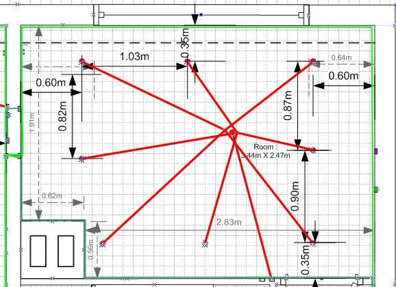

Реших да си осветя хола с луни 35W. Смятам да ги редя по тази схема.
каво ще кажете става ли или има по удачно разположение? Мостов кабел 2 квадрата става ли или трябва да де друг?
shema luni.jpg (30.35 KиБ) Видяна 3285 пъти
velsi - Почетен майстор
Добра е схемата, аз бих сложил външните малко по към стената. Може би на метър или дори на 80 сантиметра от стената. Иначе 2 кв. кабел е май добре, но не ги навързвай една след друга, а "по-звездообразно" - от трансформатора 1-2, после пак от там към други 1-2 и т.н.

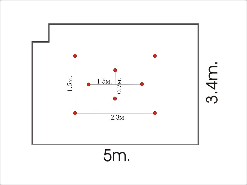

Сложил съм 8 луни по 35W на стая с размери 2.5*3.4м и бих казал, че я осветяват нормално. Разположил съм ги на около 30-40 см от стените по три на всяка стена.
Помисли дали на теб не са ти малко. Все пак това са около 280 Вата, а помещението ти не е малко. Помисли дали да ги разделиш на два кръга :?:
