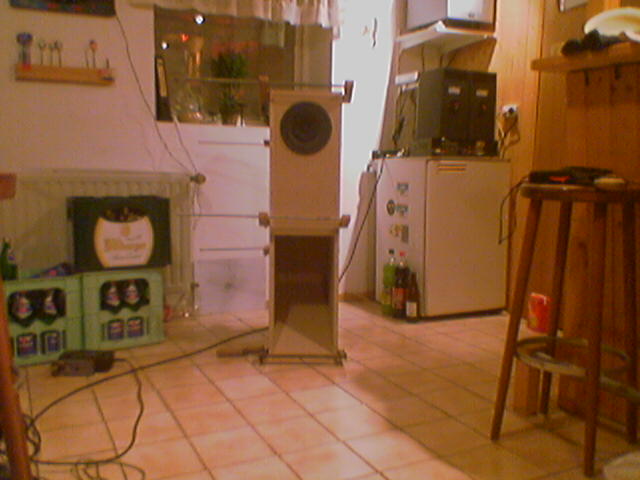

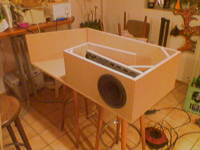

ще кача и снимка на моята кутия но е с грешка и не се получава точнотова което очаквах.
Но нямам време да я преправя.
я нещо не ми дава да си кача моята кутия????

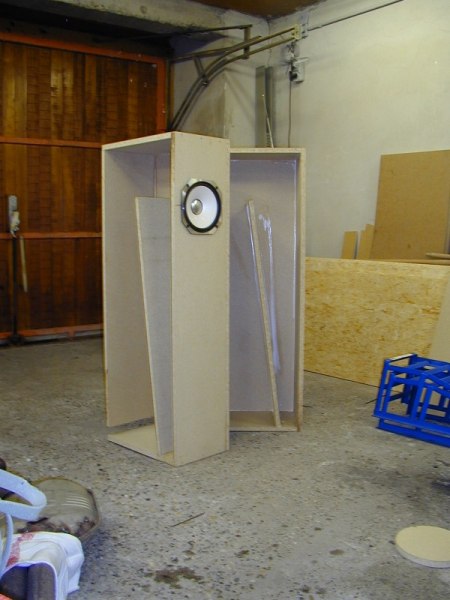

Wishmaster-ruse, много сложни тия форми на тоя широколентов говорител.

Ами не ги зная защо са такива :?
От един форум ги изкопах а имам и още по сложни форми от това НО са за кола.

Този вид акустично оформление се нарича лабиринтен рупор. Каналът с постепенно увеличаващо се сечение представлява акустичен трансформатор, който нагажда високото акустично съпротивление на високоговорителя към ниското на околната среда. Резултатът се изразява в силно увеличение на общото КПД и получаване на високи акустични нива при ниска електрическа мощност. Популярен е бил през средата на миналия век, когато изискванията за качество са били сравнително ниски, а усилвателите - маломощни. Началото на Hi-Fi ерата погребва тази технология, защо рупорът не позволява постигането на равномерна честотна характеристика и има ярко изразени резонанси, влошаващи преходните характеристики. Дълго време като единствена Hi-Fi акустична система се считаше затворената кутия, но от практични съображения популярни станаха и разновидности на фазоинвертора, позволяващи снижаването на габаритите и цената, без съществено влошаване на параметрите. Понеже малко хора биха поставили 200-литрови озвучителни тела в хола си, фазоинверторът се превърна в стандарт.
Днешното завръщане на рупора и на други резонансни видове оформление се дължи на модата за "бумтящи" акустични тела, които разбира се, нямат нищо общо с Hi-Fi, но постигат високи звукови нива в областта на резонанса си.
