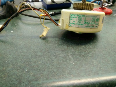

На вътрешното тяло на климатик ОСАКА му блокираха лагерите на електродвигателя, който върти перката. След смяна на лагерите се оказа, че турбината започна да върти в обратна посока, т.е. вместо да засмуква студения въздуха, минаващ през питата и да го бута надолу, към стаята, та засмуква отдолу, и блъска КЪМ питата. Двигателят е безчетков, а познанията ми в тази област са ограничени.
Моля, разгледайте снимките , които прилагам по-долу, и споделете- може ли с промяна в свързването на кабелите, да се промени посоката на въртене?

При събирането се завъртели ротора на обратно спрямо статора. С жиците няма как да стане щото има вътрешни връзки. Само разглабяне му е спасението.
sian - специалист
Ако е възможно обърнете статора., вместо ротора.

То е ясно че при събирането не са внимавали и са завъртели едно от двете на обратно но от снимката не може да се разбере кое. Добре че поне табелката се види да се разбере какво е двигателчето и да се види че не е трифазно.

Каква е разликата дали ще обръщаш статор или ротор?Обръща се едното спрямо другото.После при монтажа заради куплирането с перката,ротора е в правилно положение,а статора се оказва обърнат.

Ротора при тези мотори не може да бъде обърнат, най вероятно статора е завъртян.

Благодаря! Вече всичко е наред, поправих си грешката.
Кой да гледа при разглобяването, че корпусът на двигателчето е симетричен от двете страни, а роторът влиза и така, и иначе?
