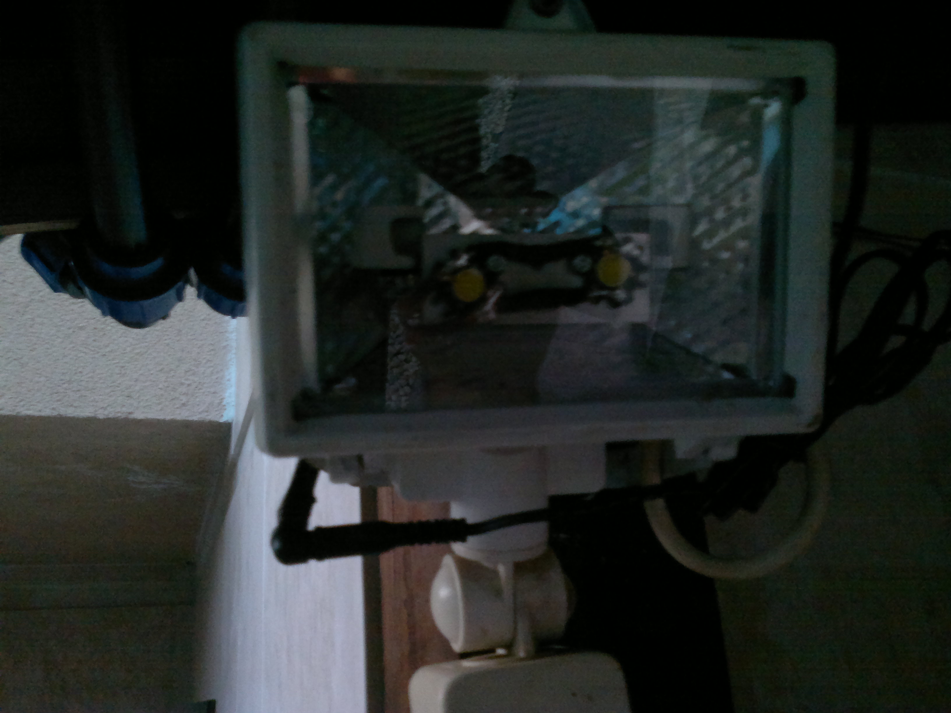

Сглобих си лед прожектор с два диода и стара вана от прожектор.
Искам да си монтирам фото реле за да свети само нощно време.
Какво означават обозначенията GND,+12v,COM, Nc, No и кой кабел къде да монтирам,от прожектора излизат само два кабела.
