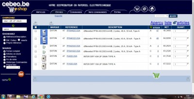

Eaton.JPG Eaton

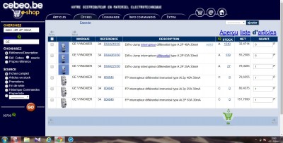

GE Vynckier.JPG GE

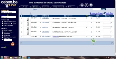

siemens.JPG Siemens

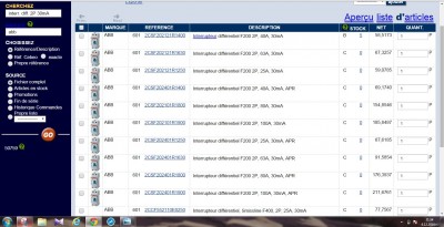

ABB.JPG ABB

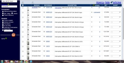

Schneider.JPG Schneider
