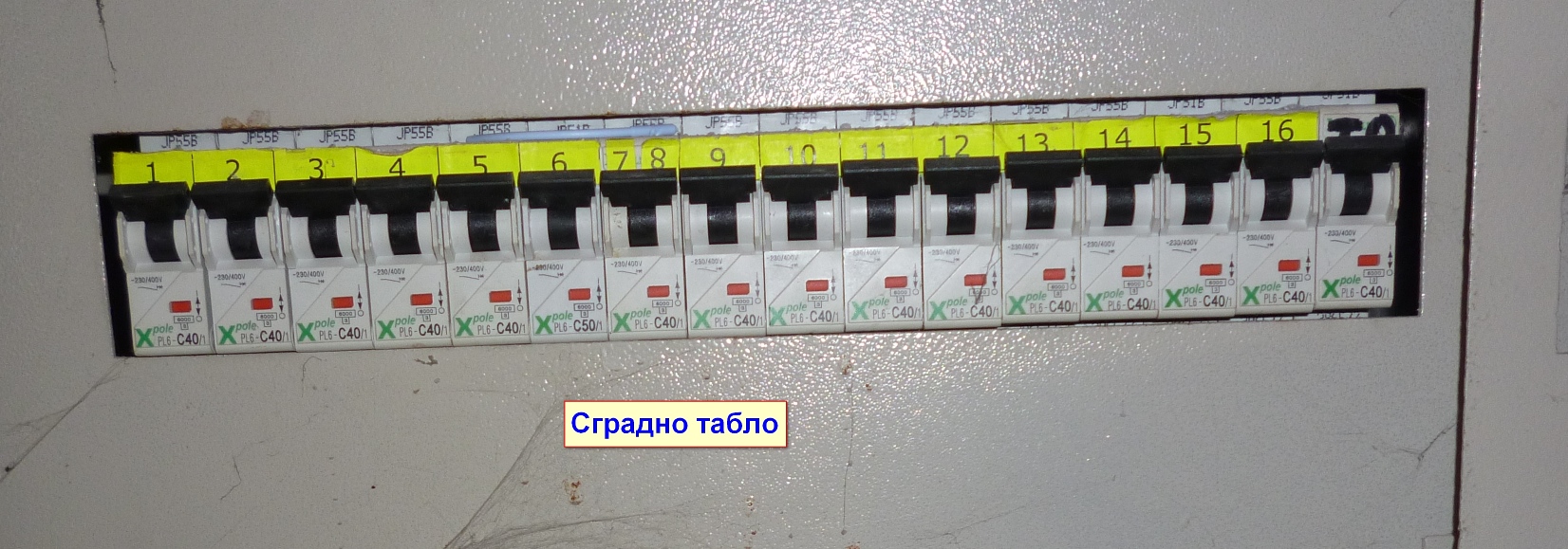

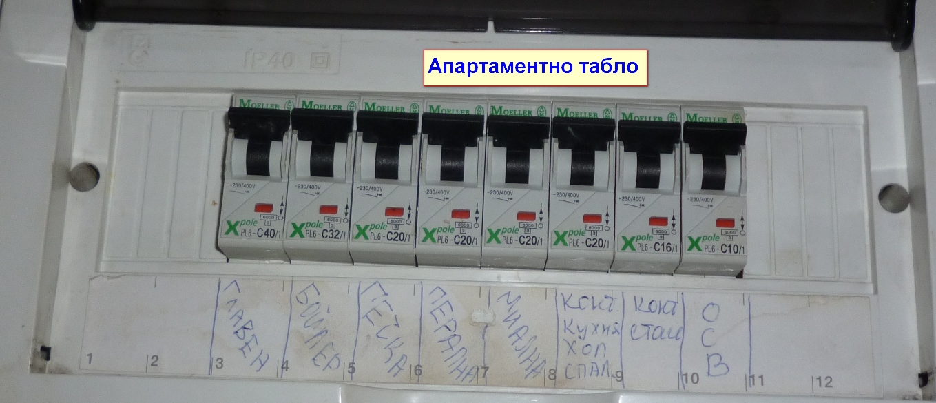

Домоуправител съм на жилищна кооперация.
Сградата е предадена за настаняване края на 2007 г.
Оттогава и до ден днешен има технически проблем, свързан с електрозахранването
на ВСИЧКИ апартаменти. Той е следния:
При късо съединение в дадено жилище ВИНАГИ ПЪРВО изключва съответният
предпазител на ГЛАВНОТО ТАБЛО на сградата, а не предпазителите
(главен или например "осветление") на апартаментното табло.
Това води до голямо неудобство при случай на
изключване на предпазител, тъй като не винаги има наличен ключ за
достъп до главното табло. Прилагам две снимки на моето апартаментно
табло и на главното табло на сградата. Предпазителите са на фирмата MOELLER,
характеристика на изключване "C" и съответният ток. Подадох сигнал до ЧЕЗ, дойдоха на проверка, нищо. Пратиха ме да ходя да търся планове и договори за потребление в "Обслужване на клиенти".
