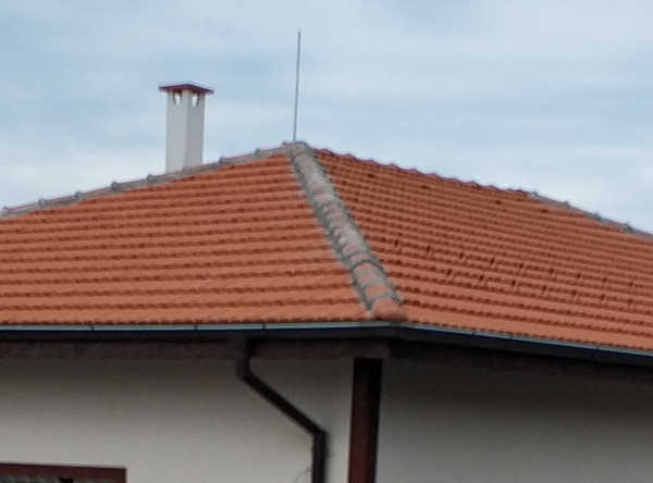

Мисля, че мълниезащитата на къщата ще намали този риск?...
