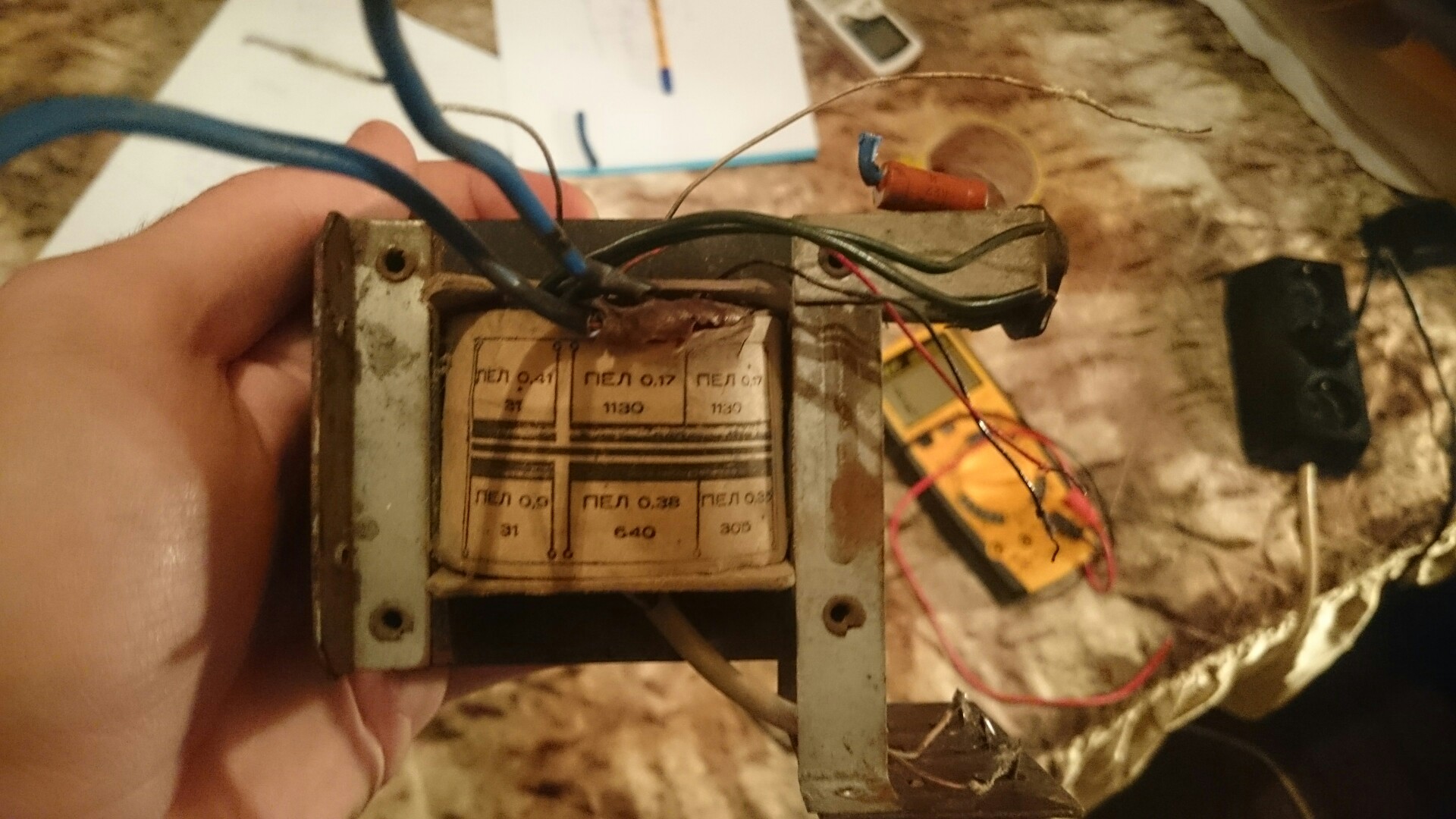

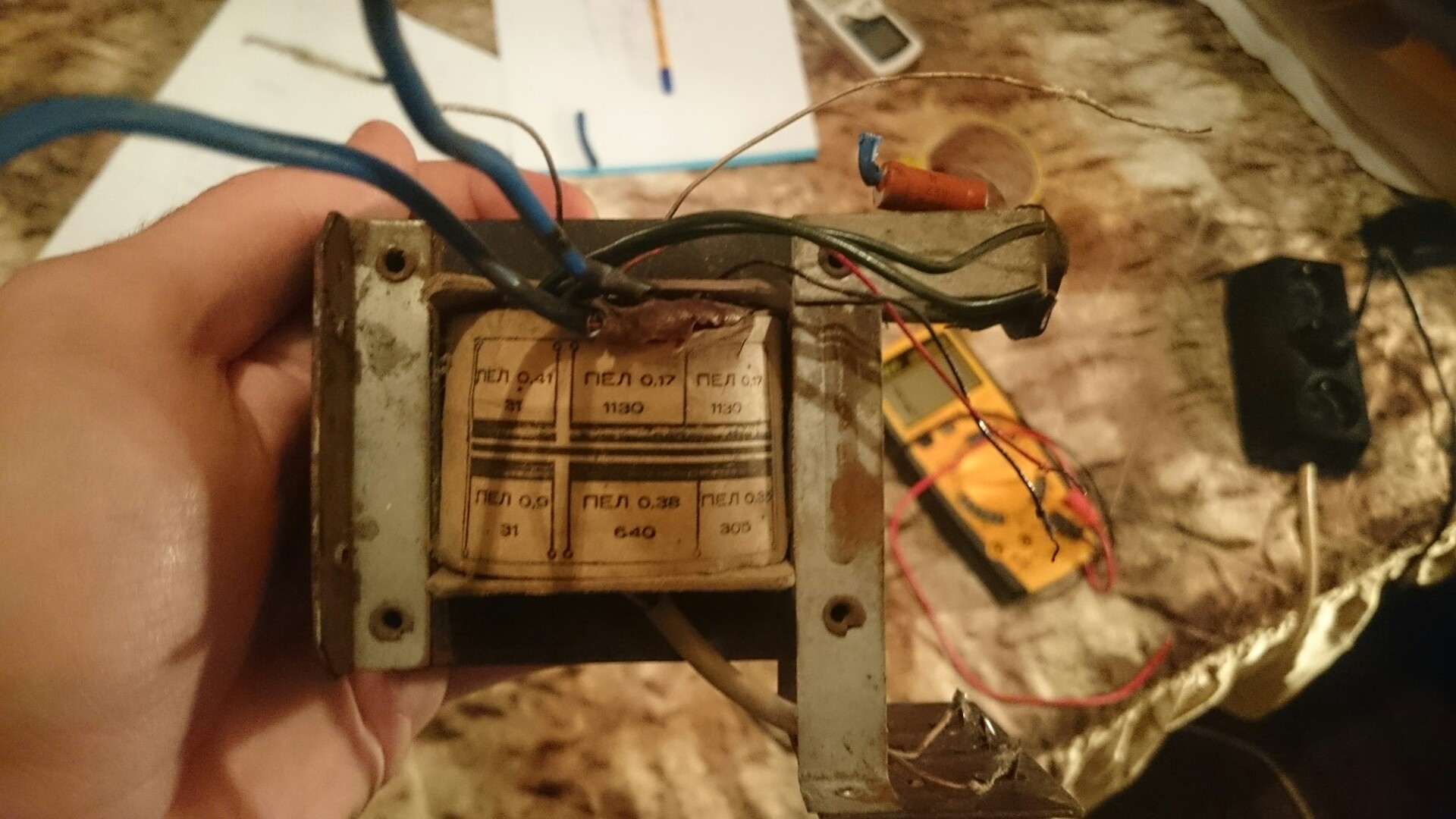

Здравейте, преди няколко месеца изтръгнах разделителния трансформатор от едно старо лампово радио, мисля че беше радио Мелодия и сега се опитвам да идентифицирам намотките на трансформатора и по скоро първичната. Вторичните има 2 за отопление и 2 със средна точка за лампов двуполупериоден изправител (което също ще ми е в полза). Доколкото разбирам от цоклите за бушона този траф може да работи и на 220V и на 110V, обаче нищо повече от това не мога да идентифицирам. Някой метод да се сещате?
значи щом работи на 110 и 220 волта трябва да има три захранващи извода-един общ и по един за двете напрежения.те нормално са с тънък проводник понеже през тях тока е по малък.
за проба може да включиш трафа през пробна лампа.
а ако качиш 1-2-3 снимки може и директно да ти каже някой
