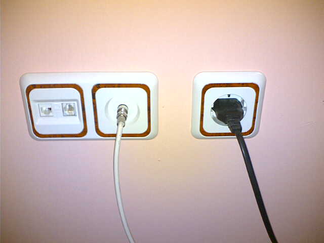

Значи кабела е един ,оразмерен с консуматорите които ще се включват.Може да ползваш една конзола за контакт ,тв, тел или нет.
ето един вариант

Какво го обърквате човека.Има чифт проводници.Може да си сложи единичен,може и двоен контакт.Двата уреда включени в двойния контакт
не трябва да имат по-голяма обща мощност от предвидената за единичния контакт максимална мощност.Обикновено 16 ампера,равни на около 3 киловата мощност максимална за контакти Шуко.
