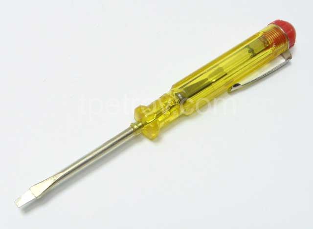

Предстои ми монтаж на стенен контакт.От отвора ми излизат два кабела.Това означава , че инсталацията ми е двужилна...нали така.Единия би трябвало да е фаза....както се казва. Имам уред като този от снимката. Ама в нета навсякъде го дават , че е фазомер. Какво ще и меря на тази фаза...като я открия де.Колко тежи ли.На мен ми трябва фазоуказател....нали так .Да ми покаже , кой кабел е фаза. Сега нов уред ли трябва да си купувам. Помагайте. За нулата ще питам в друга тема. :?

Ако въпроса не е бъзик, това на снимката е фазоуказател. И ще ти покаже кое е фазата и кое нулата.
След, като видиш кое е фазата - сваляш бушона и проверяваш пак.
Фазомер е друго нещо.

Въпроса е бъзик към някой, но това на снимката не е фазонещоси, а отвертка. Поне за такова се продава по левчето, да не ги санкционират за откровеното и опасно менте.

Това на снимката е фазоуказател. Масово се продава за 1 лв, а това че прилича на отвертка е само символично. При опит да стегнете някой винт, металното тяло превърта спрямо изолираната част.

На мен повече ми прилича на фазоуказател. Такъв се мъдреше в къщи по време на соц-а, когато нямаше левчета :)
И лично аз го счупих, при опит да го ползвам, като отверка...

Фазоуказателя е прибор показващ поредноста на въртене на фазите при 3-фазен ток. Служи за синхронизация на генератори в паралел или за определяне посоката на въртене на ЕД.

Като ходих да си купувам контакта , си носих тази отверка , да питам дали става да си открия кое е фазата. И те ми казаха че това е фазомер. А на мене ми трябва фазоуказател или фазопоказател...не знам. Да ми покаже , или укаже , кое е фазата.Ама тези фазоуказатели много скъпи...чак до 300 лв. :?

Фазомерът е уред за измерване на фактора на мощността (cosφ) в ел.уредби за променлив ток с промишлена честота или за измерване на разликата във фазите на синусоидални ел.сигнали в устройства с висока честота.
Често в практиката неправилно се използва наименованието фазомер за индикаторите (тестери) на напрежение, които най-често представляват лампа с тлеещ разряд, поставена в прозрачен корпус, комбиниран с или наподобяващ отвертка.
