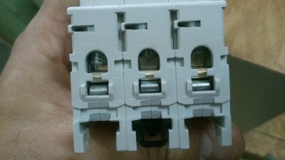

Ако сложа в единия край на предпазител и гребен и проводник напр. 4мм2, съединението здраво ли ще бъде?
Т.е. винтът от една страна на авт.предпазител ще затегне ли добре щифт на гребен и край на проводник?
valentino76bs - майстор
Стягай не бой се,иначе се ползват тези конектори за по дебел кабел!

Аз си признавам, че съм страхлив и не бих окуражавал така без да съм видял за какво става въпрос.
Дай снимка на предпазителя (да се вижда дупката) и на гребена.

Може, края на проводника да го сгънеш U-образно и да го "сплескаш" с клещите, така че да влиза в отвора двойно, за по голяма площ.
mironcho - специалист
Може да стане, ама има едно ако - гребена да е от мед а не алуминиев. Ако е алуминий - или сменяш гребена или ползваш клемите, като показаните по-напред, но да са никелирани. Сгъването на кабела също е добра идея стига скобата, която ще се получи да се събира в отвора на автомата.
