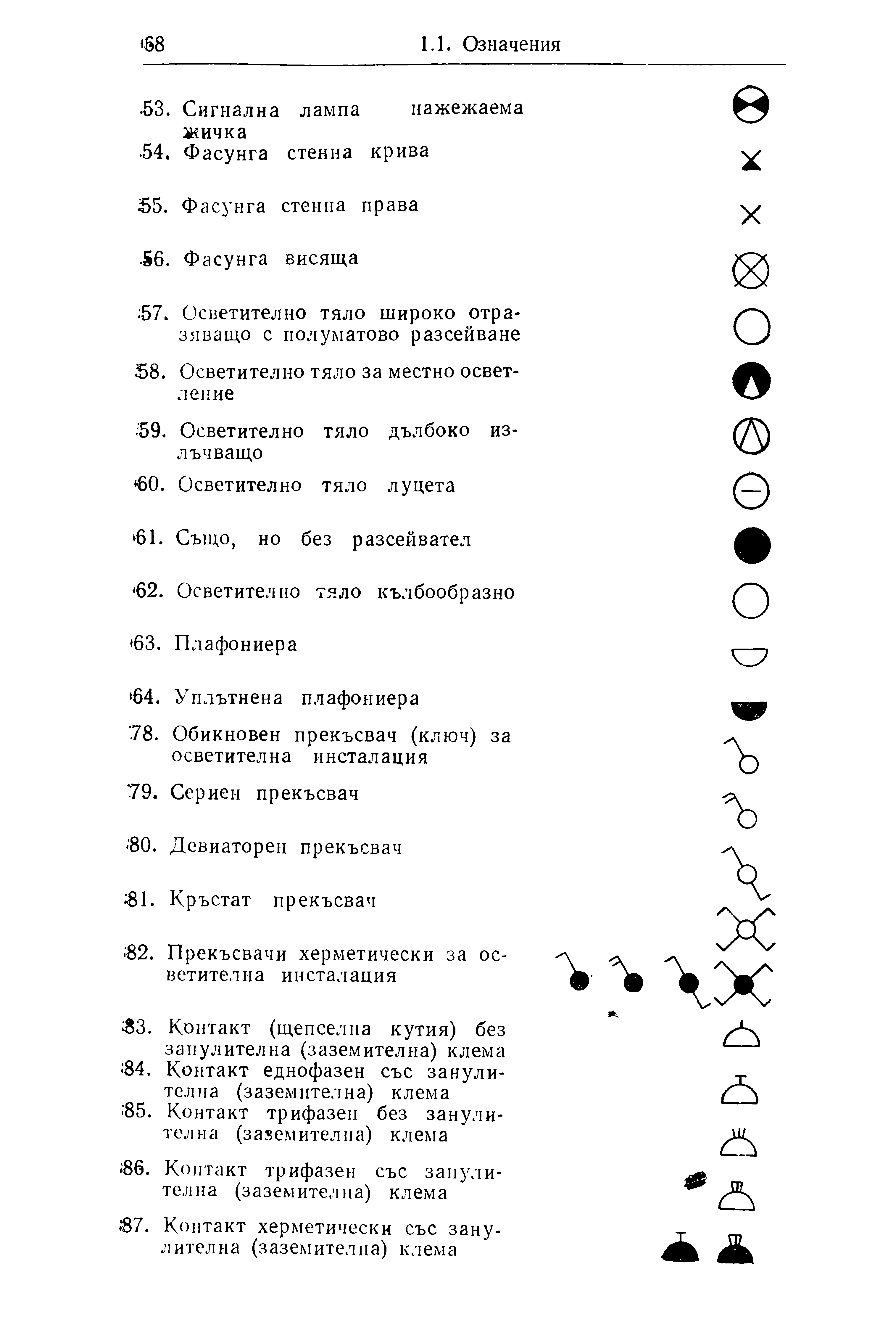

Предполагам е трифазен контакт, но не съм сигурен.
valentino76bs - майстор
Така го срещам по проектите!Да не е някоя друга дивотия? По чертежа не можеш ли да се ориентираш?
Прикаченият файл p0067.png вече не е достъпен
sts - специалист
Този символ може и да е на трифазен контакт.Този чертеж има ли легенда.В легендата трябва да има наименование и графично изображение на символа използван в чертежа.
