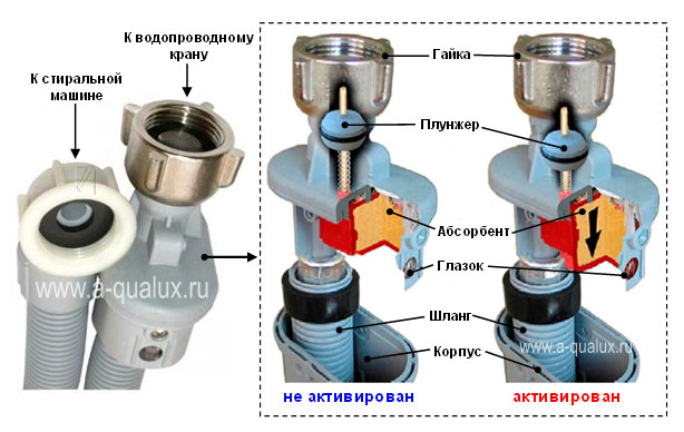

Бях взел една рециклирана пералня от германия и за късмет,след няколко дни от ВиК копаха и от мивката течеше плътна тиня(евала!) .В резултат на което няколко мивки се запушиха напълно,имаше 3мм финна тиня върху цедките.
Та въпросната пералня samsung WF-B146NV http://www.samsung.com/de/support/model/WF-B146NV/XEG
Започна да изписва грешка ,че няма вода.Отвързах маркуча от към пералнята и като пуснах водата ,през маркуча не потече.
А на маркуча имам това,което не знам какво е:
https://gyazo.com/824a9405b08aa1089814a7f544f753f4
https://gyazo.com/6545b512f4371de88a23991a86cb1641
Сложих обикновен маркуч и всичко е наред.Сега въпросите са,какво аджеба е това,може ли без него и ако е запушено може ли да се отпуши?
Това посочено със стрелката е нещо като топче от гума,което може да се натиска навътре.
https://gyazo.com/2fcf993dab7fb191205d8addbe5f5034
А това кръглото със синята стрелка е прозрачно и може би служи да се проверява за нещо отвътре?
https://gyazo.com/c6f96a0b19367c2174e93d399956765b
Не разбирам от перални и може въпросите ми да са малко елементарни
