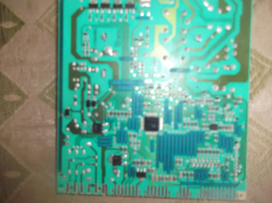

Имаше тема май във този форум ако ли не търси по руските че дори и в тубата със сигурност имаше клип как работи. освен схемата имаше и готова разработена платка като устройството потдържа и запазва почти на 100% мощноста на двигателя според натоварването му.

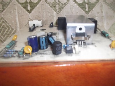

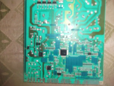

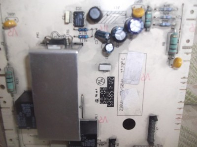

Колко му е да му сложиш симисторен регулатор на мощност и да си го развърташ плавно.
wenciautoklima
- Мнения: 62
petromaniq
- Мнения: 764
Това управление на тази платка се извършва програмно от процесора според режимите на двигателя и няма как да му влиаеш.

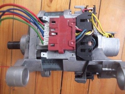

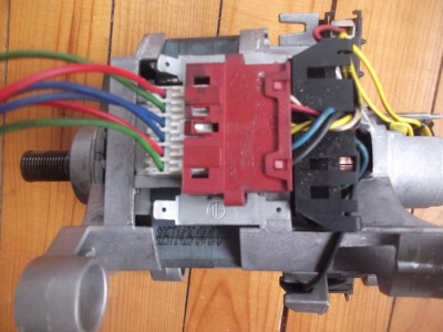

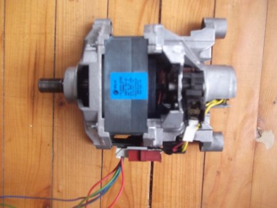

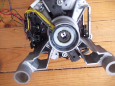

chano3891 написа:регулатор от прахосмукачка.Изводите от двигателя са 6-два са статор,два са четки,а другите два отиват в бобина навита около оста на ротора.Може би за следене на оборотите?
има и други регулатори де.
petromaniq
- Мнения: 764
Изводите четки и статор се свързват последователно - поляритета според желаната посока на въртене, след това последователно регулатора и краищата в контакта. Употребата на тахогенератора не е толкова необходима. А схемата следяща оборотите не е по силите ти, след като не си на ти с електрониката.
