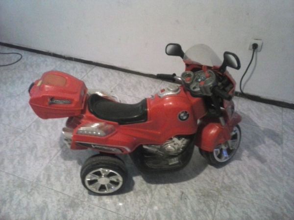

Имам един доста ламерски въпрос. На мнозина от вас ще ви се види елементарно, но аз, като неспециалист, не мога (за сега) да се справя сам.

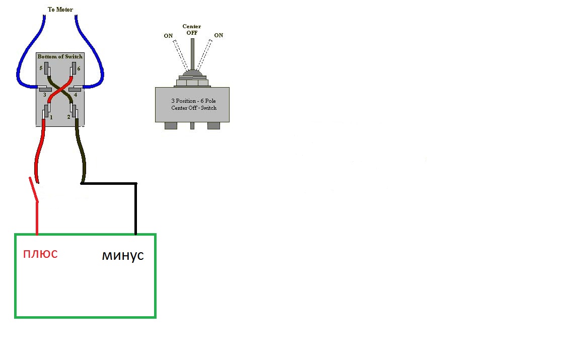

И така... хванах се да ремонтирам акумулатотрният мотор на децата. Ел системата е в окаяно състояние, затова не ми остава избор, освен да я направя наново. Искам да може както преди, с тристепенен ключ да може да се сменят преден и заден ход (ако е само за преден, още сега мога да го направя). За целта първо моля да ми кажете какъв трябва да е ключа - задължително ли е да е с 6 пина (както е оригиналният, който е повреден), или може и с 3 пина? И ако не ви затруднявам, може ли да ми покажете схема как да я свържа, като имате предвид, че има акумулатор -6,5 волта, 1,25 ампера, ключа, за който попитах, електромотор и цензура-прекъсвач? Друго не ми трябва, няма да свързвам мелодии, фарове и др. дивотии. По схема мога да се оправя, ако я имам.

ето
shotik - майстор
Колко вата е електромотора ? Тези обикновените ЦК ключета едва ли да издържат на натоварването.
След отговор , ще пиша пак .
Много благодаря, от тук нататък ще се справя сам.
Взел съм сериозен ЦК ключ, подобен на оригиналния, би трябвало да издържи.

Оправих го. Благодаря на sstefanov, moimoimoi и shotik за съдействието.
