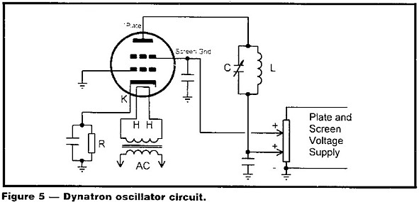

Здравейте. Вече разучих повечето схеми на лампови усилватели и сега искам да пробвам генераторните схеми. Направих доста успешен Генератор на Вин и сега искам да разуча генераторите с отрицателно съпротивление (на английски са Динатронни и Трансиъронни генератори). Спрях се на тази схема, обаче търсейки в колекцията ми от лампи установих че нямам чисти тетроди, следователно нямам лампи с отрицателно съпротивление в характеристиката им. Идеята ми е такава. Възможно ли е да взема един пентод на който третата решетка му е изкарана на отделно краче и да я изключа изцяло. Един вид груба симулация на тетрод. Как ще се отрази това на статичната характеристика на лампата и дали ще добие такъв регион на отрицателно съпротивление. Също ако някой има идея за по подробна схема от тази също ще е добре.
