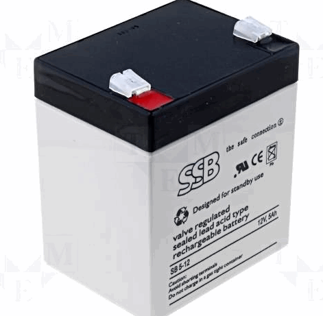

На моя Скил му пригодих акумулатор 12в 5а и бачка та пушек се вдига.
. Малко тежи, но дълго време не го зареждам. :supz:
