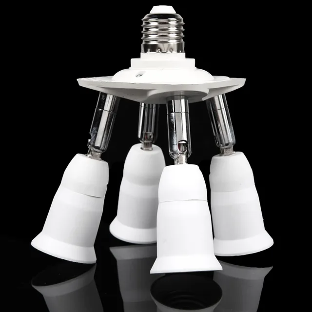

Взимаш си една ей такава разклонителна фасунга - така ще минеш само с един кабел.
Освен това ще можеш да завъртиш ламбите в различни посоки за да стане равномерно осветлението.
