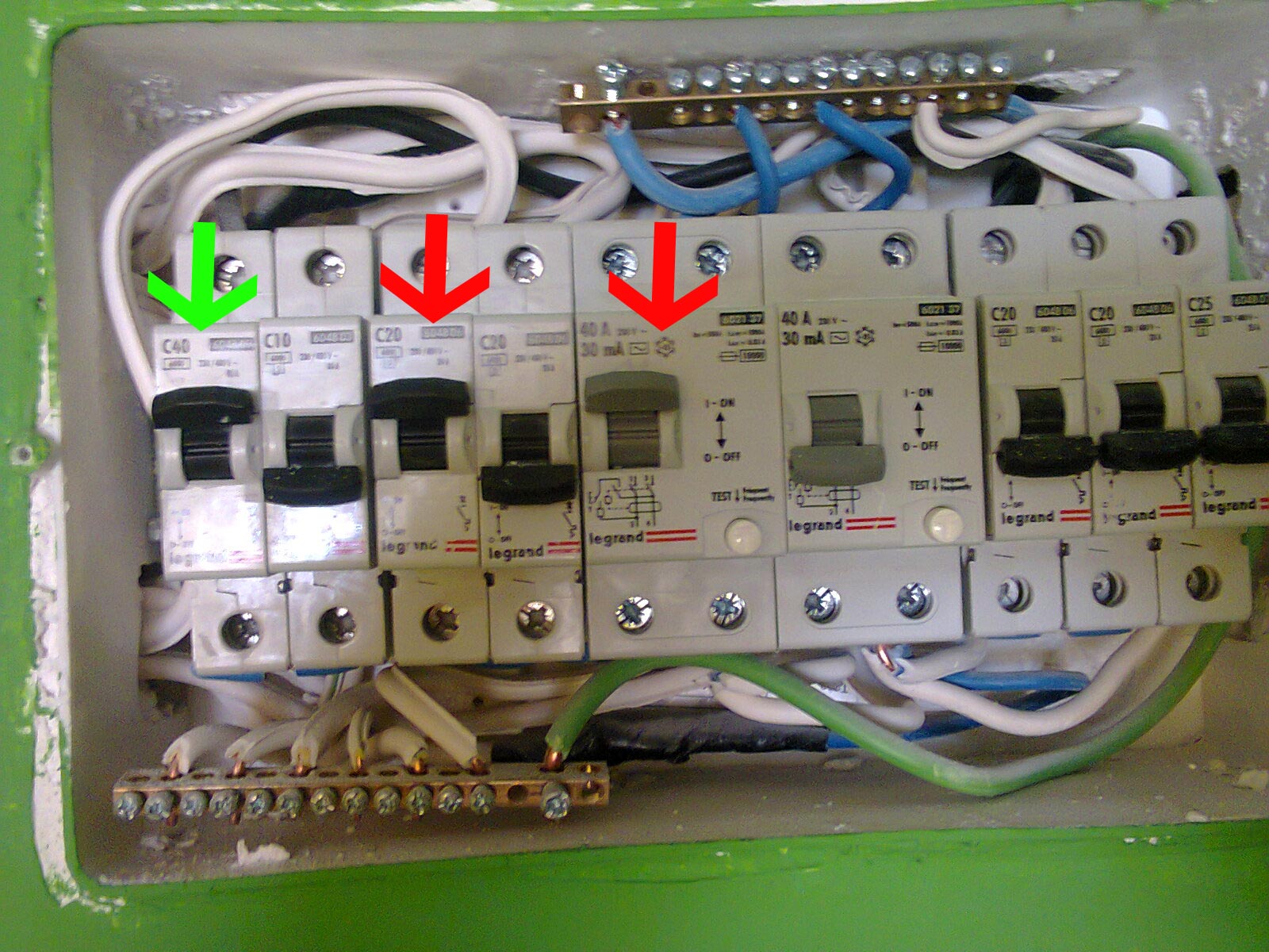

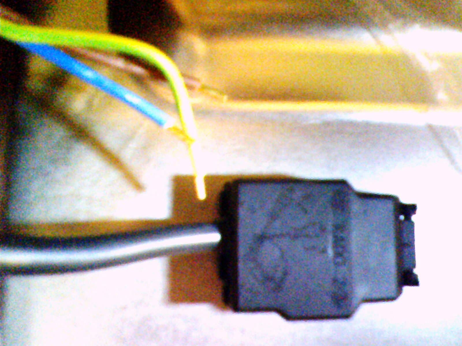

Проблема ми е доста елементарен, даже глупав. Купихме фурна за вграждане и отделно два керамични котлона (общо 6 kW) и в последствие стана ясно, че имаме само един контакт и за двете, а едното е на твърда връзка другото на щепсел. Какво правя в това положение ? Малко е късно вече за къртене.

VLADO66 написа:Махаш щепсела и вместо контакта слагаш контакт твърда връзка като тази http://www.elektrocomplex.eu/prod.php?id=63 където да се съберат кабелите .При монтажа трябва да се съблюдава фаза,нула и заземяване.
+1
egx
- Мнения: 201
С зелената стрелка е главния, а с червените са двата отговарящи за този кръг на който ще е фурната и котлона. Този, който е между тях и е данолу е за хладилника. Иначе в самия контакт е обикновен трижилен кабел, за това не съм го снимал.Този контакт твърда връзка става ли за два уреда, че така ми иглежда само за един.Ако става супер.Проблема е решен.
PCL82
- Мнения: 1700
По принцип кутиите за твърда връзка са за по един уред, защото твърда връзка се ползва за уреди, които изискват отделен токов кръг. Но след като фурната и котлоните са отделни то не пречи да се свържат към една твърда връзка. Тя трябва да се подбере, такава, че да могат да влезнат и двата кабела. А ако конзолата е двойна, направо се слагат две твърди връзки една до друга.
Не ми харесва как е свързано таблото. Предпазителите и дефектнотоковите защити са добри, но монтажът е лош и е добре да се оправи. Това ще рече гребени на предпазителите, вместо мостове с тънък проводник. Усуканата връзка трябва да изчезне, и да се свърже на подходяща клема/шина. Горната нулева шина небива да седи свободно, а трябва да е закрепена за таблото, долната земна също по възможност. Ако нулевата шина се опре в гипс и той е влажен ще ти изключат ДТЗ и ще се чудиш защо.
Какво има на десният предпазител 25А. Нещо ми се струва, че той е за печката, а ти се опитваш да я свържеш към по слаб кръг за обикновени контакти.
mitko2be
- Мнения: 45
Много лошо изпълнение на таблото,преработи го .Не трябва да се виждат оголени жици,както ти каза колегата трябва да се сложи гребен.Главният ти предпазител е 40А и дефектнотоковите са по толкова,трябва да се степенуват,пък и 40А е голям за печка,другата 40А дефектнотокова за какво е.Според мен за печката не е необходимо да преминава през дефектнотокова,по добре през 25А предпазител.При наличие на утечки ще ти изключва.
