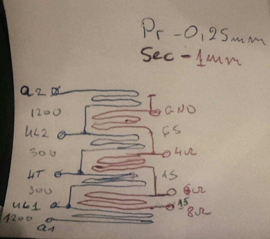

Здравейте, ще може ли малко помощ, за изчисляването на изходен трансформатор за лампов усилвател. Аз хубаво направих усилвателя, но се оказа че трафът дето имам е със средна точка, но е за SE (ходи ги разбери), и е предназначен за 4-5W, и е много клекав, няма начин да ми изкара пълните 17W с двете EL84. Спецификациите по изходният траф, които са ми нужни са:
- Първична със средна точка, за противотактов усилвател (Пушпулен)
- Изходна Мощност - 17W (да ги сложим 20W)
- Честотна лента - Не искам много навивки, нито усложняване от много наслояване на навивките, така че за долна гранична може и 60Hz, а за горна и 10kHz (съвсем скромно)
- Тип ламели на магнитопровода - Имам и тип Ш и ШЛ образни, но предпочитам да е ШЛ, защото е по-голям магнитопровода и с по-широк прозорец.
- Първичен и вторичен импеданс - Първичен от анод до анод 8кома, вторичен 6ома.
Казвайте още каква информация ви трябва, че много се забатачих с изчисленията, а никъде не мога да намеря точно какво ми трябва, или е за SE усилвател или за друг тип ламели.
П.С. А и също, ако може някой друг съвет от опит, който е мотал трафове, за каже има ли начин евентуалните 3000-4000 навивки да не ги правя на ръка. Нещо импровизирано.

Добре, и аз мислех някой вариант с брояч, ще го измисля,имам рийд ключове във вкъщи, ще спретна нещо. А относно изчисленията, имам само 1 въпрос, как да определя първичната индукция на трансформатора. От нея ми зависи ниската честота, а не искам на слуки да си играя. И също, според вас на колко слоя е удачно да го направя и също ако може някаква конфигурация на намотките, защото четох че първичната е наслоена последователно, а вторичната паралелно, но не знам дали е така

Знам, точно това е проблема, че не мога да намеря относителната проницаемост на сърцевината. Не може ли да я вземем някак наслуки. Дори да не се получи точно, би трябвало да се получи доста близко. По сравнителна преценка трафовете които имам са два пъти по малки и със въздушна междина, и със с 2х1650 навивки на първичната. Като имам предвид размера и намалената индуктивност от междината, ако предвидя 2х1000 намотки на трафа, ще е грешка ли?

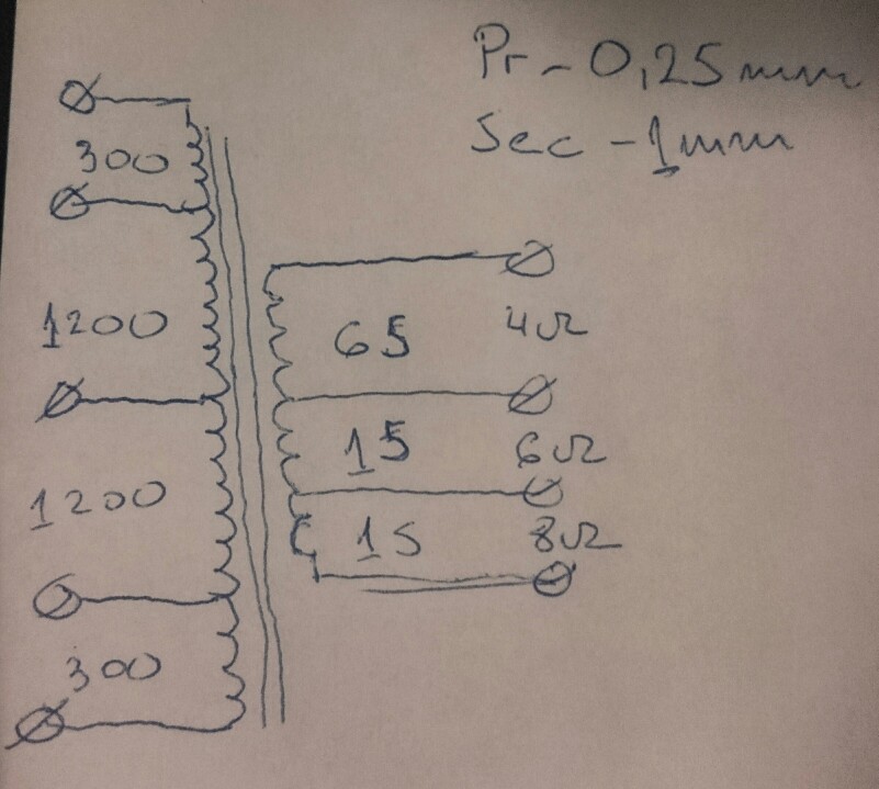

Ето такъв трансформатора искам да ми се получи. Обмотаването така става ли?

lyubohar - майстор
http://www.bgaudio.org/modules.php?name ... rint&sid=4
Тази схема знаеш ли я?
Има и готови данни за изходния.
Но имай в предвид,че има неволни грешки в схемата.
Ще ти ги покажа,ако решиш да я ползваш.
