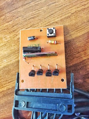

Бих искал да помоля за помощ от по-запознати с електроника.....
мои приятели имат доста коледна украса - китайски тип коледни лапички, с предварително програмирани контролери (тип "плюнка") с 8 програми, които обаче неимоверно изнервят собстевеници, клиенти, съседи и т.н. от непрекъснато им мигане, фейдване и прочие.
Моята задача, като приятел на собствениците е да накарам малките "плюнки" да спрат да мигат, да минават от режим в режим или да си пускат демото....
Четейки по интернет мислех, че задачата е доста лесна - шунтираш контролера (плюнката) и си готов - да, 'ма НЕ!
Та малко информация:

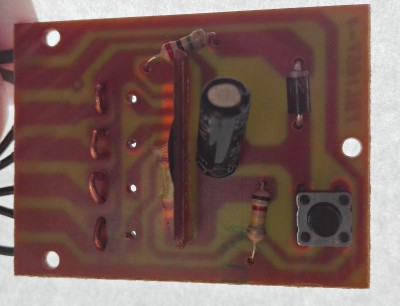

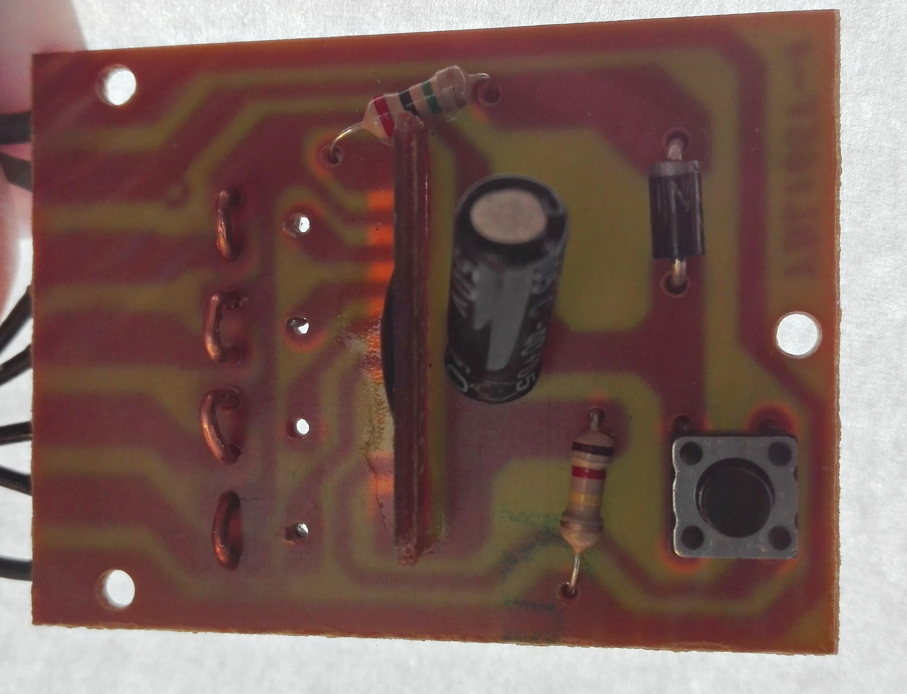

1. Оказа се, че тези контролерчета има няколко варианти - няколко изпълнения: Повечето, за които срещнах схеми и снимки, имат схема на грец за "изправяне" на напрежението, както и са пригодени за LED. Тези с които си играя имат само едно диодче, кодндензатор и две съпротивления и лампичките са с нажежаема жичка (виж снимки).
2. Според повечето статии и/или коментари в интернет, е достатъчно да премахнеш тиристорите преди изходите на каналите на платката и след контролера и си готов..... Тоест "с капка калай да напраивш мост, където е отбелязо на снимката"(не цитирам дословно) - снимката е от този форум, но от преди години. Въпросните теристори са PCR406J. Ето темата: viewtopic.php?t=38487
Е това и направих, първо с капка калай,после с мостчета, но ефекта е един и същ - каналите спряха да се управляват от контролера, НО придобиха треперене, което силно намязва на малко под 25-24 херца :rolleyes:.
Продължих да търся из интернет и попаднах на статия, в която едит от потребителите съветваше въпросните pcr406 да отпоени и на тяхно място (пин1 и пин 3) да бъде сложен диод 1N4004, като на въпрос от друг човек "защо не само мостче", той е отговорил "The diodes provide the same half wave rectification that the SCRs did.".... ето статията: http://forum.allaboutcircuits.com/threa ... ing.88659/
Но това пак е платка с грец и е за диоди.
Та, въпросът ми е дали заместването на мостче с диод би решило проблема с треперенето на всички канали..... и ако Да 1N4004 подходящ ли е (400V, 1A), a....още повече дали би имало проблем с подобен диод, но 1000 V, пак на 1А (само такива имаше в магазинчето през което минах - 1N4007)
Предварително благодаря за съвети и инфо!
Забравих да допълня, че съм много зле с електрониката, а с физиката и математиката за тези процеси съм направо дъното :oops:

На въпроса за броя: 100 са разпределени в четири линии. Сега погледнах на слънце пистите и всъщно забелязах, че все пак лампичките не са вързани директно към щепсела (както си мислех, че е станало след премахването на теристорите) а минават през точно такъв диод 1N400... другото не се вижда.

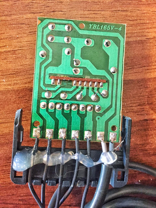

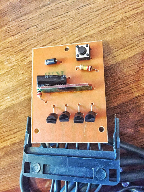

Аз сега забелязвам, че снимки на моята платка, нещо не са се прикачили към темата... явно гледате снимките от форума allcircuits... Прилагам ги сега. На тази платка има само един диод и 4-и теристора (е теристорите вече ги няма.....) Ето я снимка на пистите
