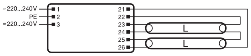

Здравейте, имам такъв траф за 2 лампи и не мога да го накарам да работи само с 1 казаха ми че нещо се давало на късо, може ли малко помощ ? Трафа е този Osram QTP-Optimal 2x54-58W 220-240V Quicktronic professional
Благодария предварително.
fikata - майстор
Не можеш защото схемата е за две лампи с последователно свързване на електродите
http://www.osram.de/osram_de/produkte/e ... MP_1087270
Виж схемата на свързване в Produkt-Datenblatt QTP-OPTIMAL 2X54…58 Wiring Diagram
kozl - майстор
Ако се свърже с мост 25 и 26 може би лампата ще запали :? Друг е въпроса като намалее съпротивлението на нагревателите два пъти, дали има схема да регулира тока иначе най-вероятно бързо ще изгори нагревател и лампата няма да пали.

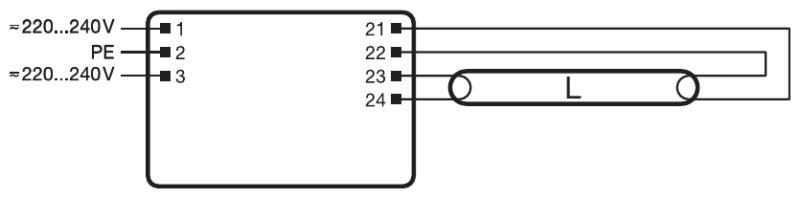

ПРА /пусково-регулираща апаратура/ за една лампа QTP-OPTIMAL 1X54…58
https://www.osram.com/osram_com/product ... MP_1087267
лл 1.jpg (17.42 KиБ) Видяна 2303 пъти
Значи няма как, така ли да разбирам?
