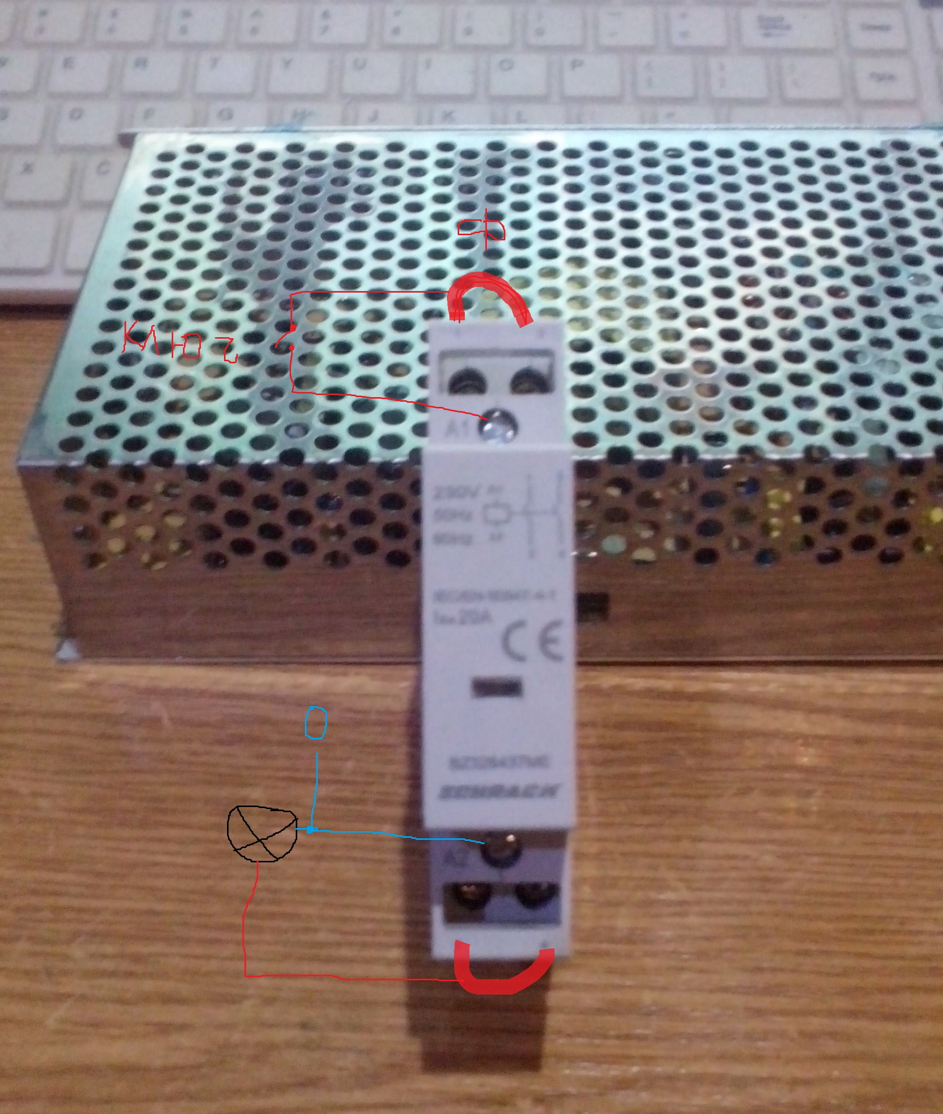

А контактори от този тип се свързват стандартно:
А1 и А2 са изводите на намотката.
1 и 2 са единия нормално отворен контакт
3 и 4 са другия нормално отворен контакт (ако има такъв)

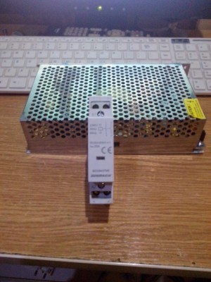

hidrazin написа:Снимката нищо не струва.Ако може малко по опростено да ми обясните,ще съм ви Благодарен!

moimoimoi написа:колко киловата са тези лунички?Лед лунички са. Около 100 броя и има 2 живачни лампи към тях!
shadow__01 написа:Благодаря ви много!bube760205 написа: Ако може малко по опростено да ми обясните,ще съм ви Благодарен!Може! Изтегли и доближи снимката.Прикачен файл:IMG_2016121.jpg
