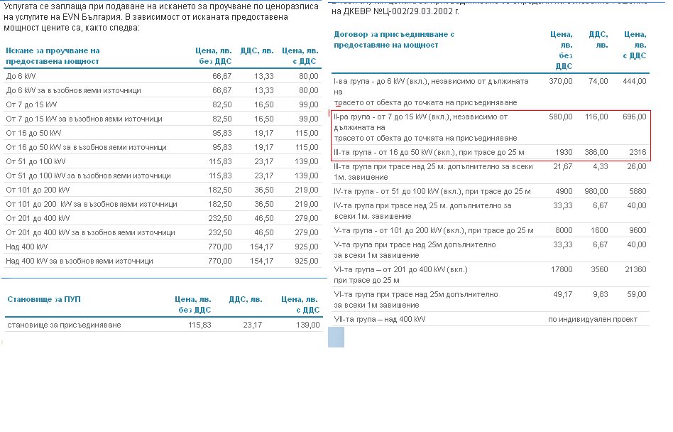

Здравейте,искам да си вдигна тоците на един имот на село,че нещо взеха да не стигат !В момента гледам в таблото ,че съм на 63А предпазител и кабел 2x10 свт малка дължина.Минавам направо на трифазен ток и като четох изискванията на EVN главата ме заболя.Някой скоро да е правил това и да знае долу горе цените щото никак не ми харесват нещата

Така е, до 15 киловата цената е поносима, после става през кръста. Номера, ако минава още, е да почерпиш техниците и да ти сложат по-сериозен предпазител в таблото. Има и друг вариант, както е при мен, запазва се монофазния (2х10мм1 63А предпазител) и се опъва и трифазен на тънката цена, всичко това на един електромер.

Коя е най евтината 3ф. партида ,иначе в таблото нямаме проблеми

По-скоро би трябвало да те притеснява проучването за увеличаване на предоставената мощност, отколкото парите.
Масово отказват заради липса на свободна мощност. Всички ЕРП-та не искат да инвестират в нови мощности.
Та основно там е борбата - да ти разрешат увеличаване на предоставената мощност.
За цената - това е цена за нова партида.
Поне преди време се заплащаше разликата между двете партиди. Това по някакви спомени де.
Но най-добре в някой офис на ЕВН и там ще ти кажат за цени и за необходими документи.
