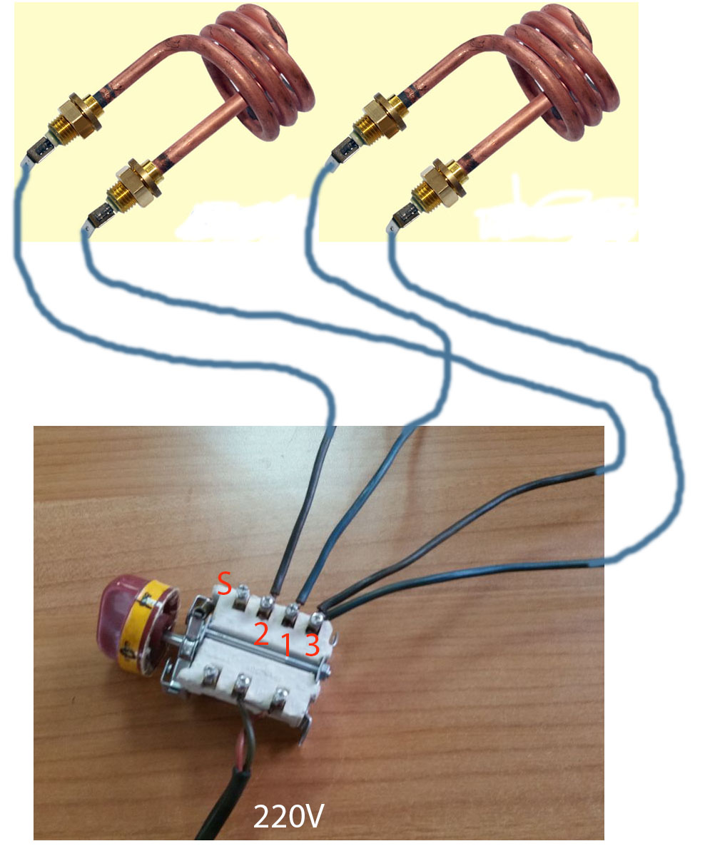

Нагревателите са 2х1500 вата. Правилно ли съм ги свързал или да преместя темата в Ел.абсурди? Искам на позиция едно да бъде на 750 вата, на две - 1500 вата, на три - 3000 вата и изключено положение. Остава още едно положение което в случая пак е изключено, щото ключа е петстепенен но как да го свържа, та да стане още една позиция на 750 вата за да работят на едната позиция на ключа единия, на втората позиция на ключа -другия нагревател, за да не се хаби само единия.
Не сме в добри отношения с тока, та моля за снизхождение и обяснете като на лаик.
Благодаря!
