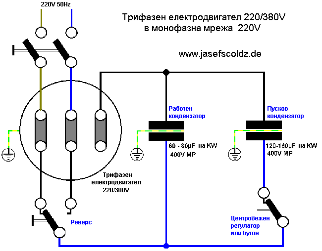

Здравейте, нов съм във форума и бих искал да ви попитам няколко въпроса. Изчетох няколко теми свързани с моя въпрос, но бих искал да ви попитам по-конкретно за кондензатора, който ще ми е необходим да пусна трифазния мотор на една фаза. Та ще прикача снимката с табелката на мотора и бих искал да попитам какъв точно кондензатор ще ми трябва, колко волта и колко микрофарада и дали само работен кондензатор ще е достатъчен? Изображениеimg host

ще ти трябва и пусков 180-240 микрофарада/400волта
работен 90-120 микрофарада 400волта
съответно и един ключ рига

Днес питах в един магазин и ми предложиха работен кондензатор 80 микрофарада и казаха че би трябвало да стане, но не бях сигурен и не го взех. А какво представлява този ключ рига и дали без него би могло да стане?

iliya_i - майстор
Този ключ има три контакта. Двата са задържащи и служат да включат нулата и фазата към работните намотки на мотора.
Третият е незадържащи контактува само докато натискаш бутона с ръка. През него ще захраниш пусковия кондензатор.
Може и без този ключ, но тогава ще ти трябват и ключ и отделен бутон за пуск. И ще трябва много да внимаваш при пускане на мотора. Първо да натискаш бутона за пуск и да го задържиш и после да включиш захранването му. Едно невнимание от твоя страна и мотора може да изгори. Този ключ за под 10 лева ти решава проблема за 10 години напред.

Ами още за нищо не го ползвам, но искам да го направя да върви, иначе бих си направил от него шмиргел :) , аз в нас имах един пусков кондензатор 180 микрофарада мисля че беше и се пробрах да го пусна само с него и си тръгна без проблем, но след около 1 минута започна да пуши кондензатора :D и го изключих и си мисля, ако взема един работен кондензатор 90 микрофарада например и само с него да си го пускам, стига да му е достатъчен и да не гори, дали ще стане? Гледах в една схема, че за всеки 0,25kw дават 20 микрофарада, тоест на моя, 1,5kw, му трябва работен кондензатор 120 микрофарада, но във викиват нямат 120, имат 100 микрофарада, дали ще е ок, или пък 90, не знам кое ще е по добре?

а за колко волта е кондензатора дето го имаш?
klicksa - помощник
ами мисля че пишеше 280в, знам че трябва да е 400 :D
