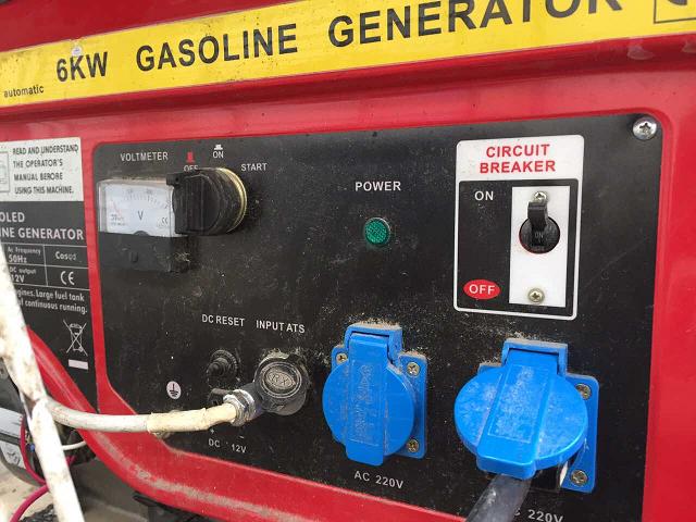

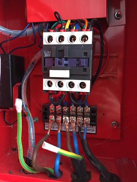

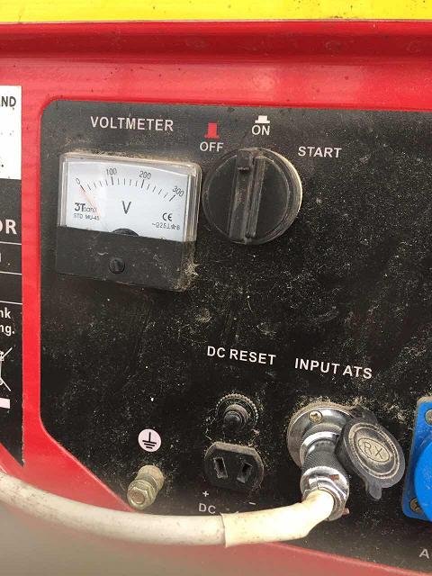

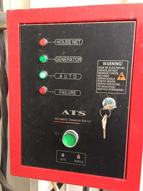

Здравейте каква хубава тема се заформила :) но не обичам да пиша в други раздели и за това тук .Искам да покажа и да питам нещо.Един приятел има сериозна ферма за птици оборудвана тертиплииски с клетки, автоматика ,двигатели, редуктори, малко електроника и много желязна конструкция.Направили са му я да се захранва с генератор който пали автоматично след като спре тока без да се бави.Обаче нещо не ми харесва тая цялата система на свързване та прилагам снимки долу горе за ориентир.От таблото на стълба тръгва едно СВТ 3Х25 като са свързани и трите му края влиза в АВР като му е изолиран ж.з./земя/ проводник.Разстоянието е около 100 а може и повече метра и то на село отдалечена къща .Изходния кабел който захранва фермата е по същия начин 3-ка с не свързан ж.з. кабел! От генератора свързването е с щепсел и дву жилен кабел.Не успях да разгледам вътрешния ТАП но контактите са занулени.Каза ми ,че когато пуснел един телфер който е на конструкцията на клетките го перял тока. Не съм измервал нищо.Не знам кой го е сътворил това нещо но никъде няма заземяване,вие какво ще кажете да му бия ли коловете или...?
А забравих да напиша ,че контактора е с 2 Н.О и 2 Н.З. к-кта прекъсва и ФАЗА И НУЛА!

Виждам генератора не е заземен, това е първото, което трябва да се направи. Второ, на изхода от генератора няма фаза и нула, съответно контактите не са занулени вече, трябва изхода му, който отива към 0 на контактите също да се заземи. Всъщност не знам как е свързан вътре АВР на генератора, може само неговото заземяване да е достатъчно.

Ако се свържат двата ж.з кабела и заземят/с колове/ и генератора също как е като вариант?

Според мен е идеално като вариант

И според мен е идеално, стига под колове да не разбираш колчета за палатка. Не знам как е по книга, но май и Нулите трябва да са свързани с въпросните кабели. А щом всичко е тертеплийско направено си заслужава да се помисли и за ДТЗ - курник-курник, ама и хора влизат там ежедневно.

Тия сините контакти , дето ги слагат по агрегатите са големи ментета ! По добре развий панела и се вържи със сигурна връзка ! Ще направиш добре , ако разглобиш един такъв контакт и го разгледаш ! :partyman: :partyman: :partyman:

Във вътрешното табло ще ги обединя нула и земя!

Аз съм за, пък и 6 Киловата на едно щепселче са си доста много те 3 не държат, че камо ли 6!

Телфера, клетките и всичкото Джелязно - не трябва да бие ток от него, защото трябва да е заземено.
Пък и това разстояние от 100 метра направо си плаче за повторен заземител.

Ясно да ,направо ще обеденя входящата нула и земното и изходящия жълтозелен към тапа а пък вътре в тапа ще са заедно нулата и земята!
