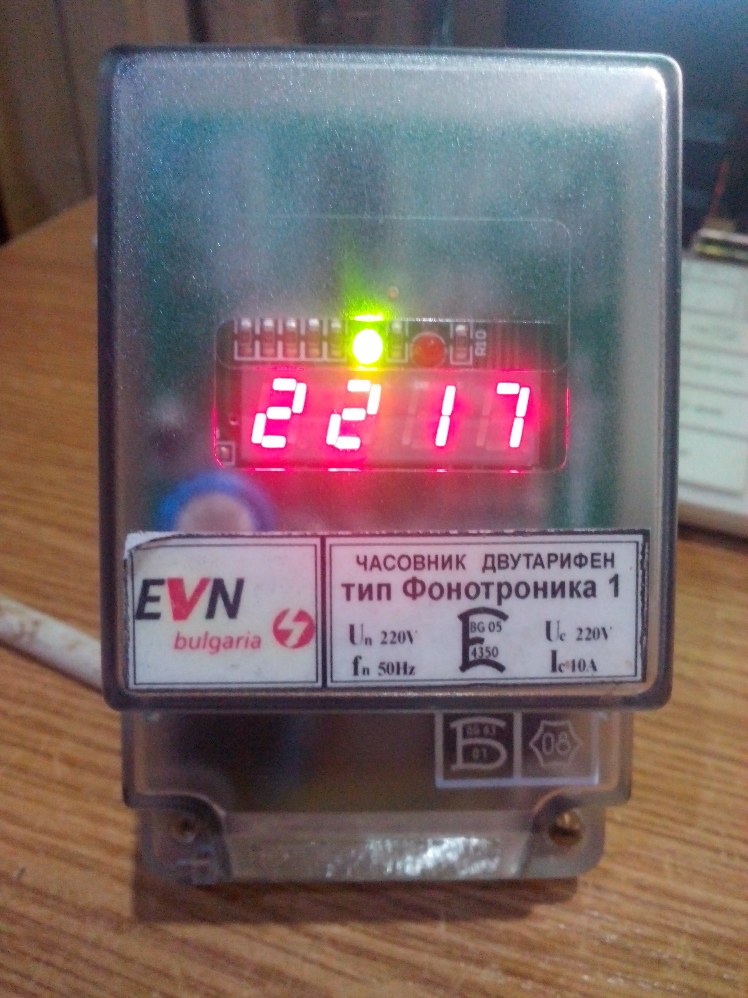

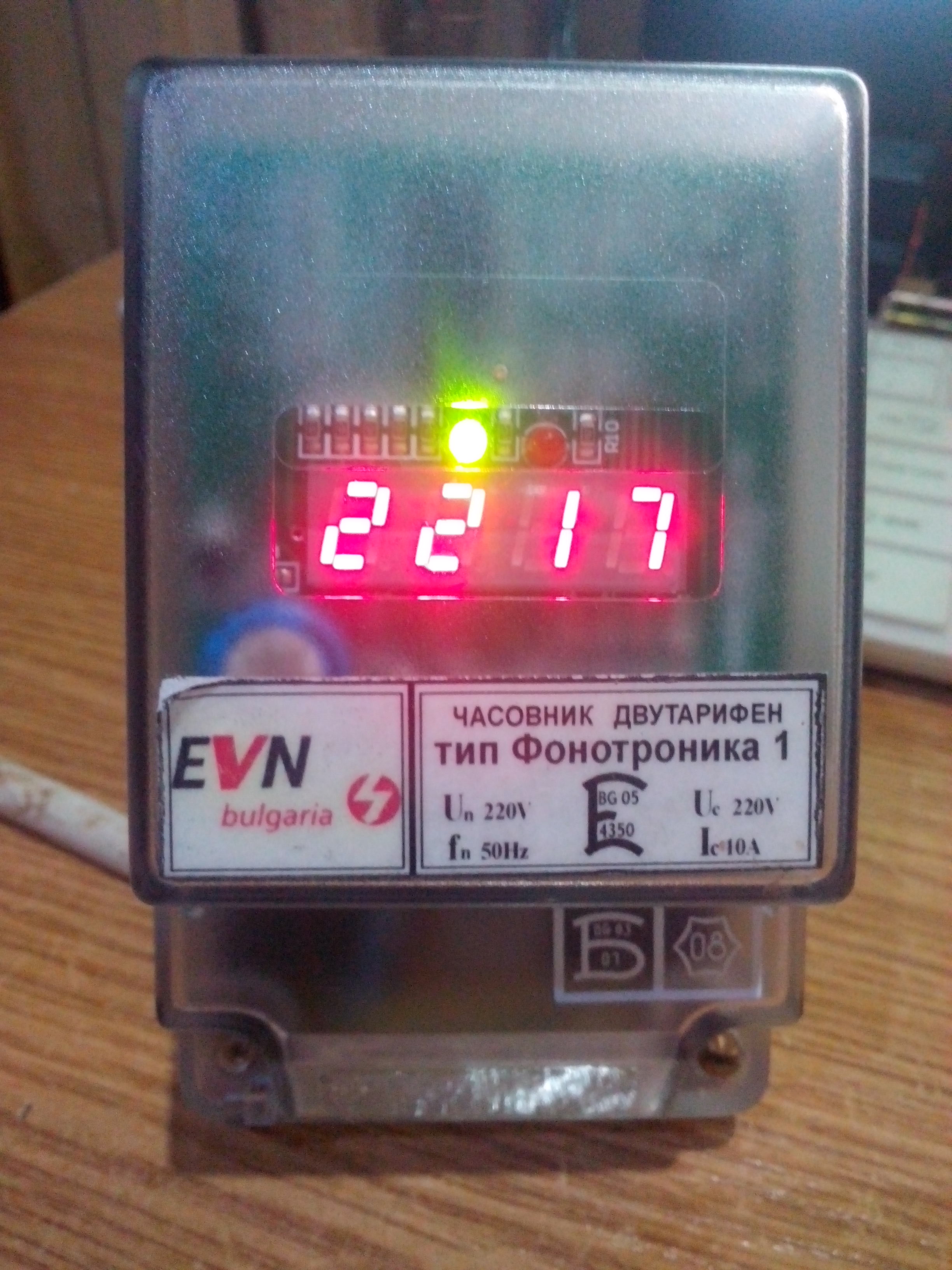

Заповядай оригиналният му паспорт: http://dox.bg/files/dw?a=5fb28dda51
bube760205
- Мнения: 207
Точно,това намерих и аз -но нещо не се получава! Сверих почти всичко,има само 3 неща които не мога да ги схвана,но и когато натискам даден бутон когато съм стигнал до тях,не се променя ниищо! И незнам! Може би бъркам или незнам!
bube760205
- Мнения: 207
Едва ли! Не би трябвало да има проблем! Явно има нещо което не мога да разбера!
zz_stefanov
- Мнения: 3866
За да се запомнят промените трябва да достигнеш с B1 до работното състояние (т.11 от списъка). В противен случай въведените от теб нови стойности не се запомнят. Това от опита ми с Фонотроника 2
bube760205
- Мнения: 207
всичко друго което сверявам се запаметява и работи,само кога да включи и кога да изключи -не мога даже да открия къде е!
zz_stefanov
- Мнения: 3866
Ми на позиции 7,8,9,10 ако не ти се въвеждат и запаметяват стойности, не мога да ти помогна. Може колегата mironcho да е прав.
Фонотроника 2 е 60 лева.
kolev_k
- Мнения: 794
mironcho написа:Часовника е от евн и е възможно да е лишен от възможност за бутане на начало-край на нощната тарифаПо тая логика трябва да е лишен и от сверяване на часа,а човека каза че това го е направил.А и нали е пломбиран-какъв е смисъла да му блокират някои от настройките?
