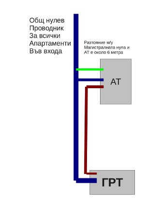

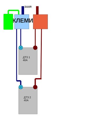

В скоро време ще монтирам в апартамента ново ел. табло. Кабелите са пуснати - 1,5мм² за осветление + по някой и друг контакт и 2,5мм² за контактите. Няма разклонителни кутии - връзките ще се правят в конзолите с WAGO клеми или от един контакт в следващия. Предвидени са и две ДТЗ. За ДТЗ ми е абсолютно ясно как работи и как се свързва всичко след нея. Обаче въпроса със захр. на ДТЗ нещо не ми много ясен. При мен може да стане по два начина:
Разделяне на N и PE в моето таблото:
или пускане на отделен PE проводник от нулата на входа до моето АТ:
Ако нулата преди АТ на първата схема прекъсне знам какви са последствията, но какви са предимствата тогава, ако го направя по втория начин?

И двата начина стават, втория е за предпочитане :)

Пределно е ясно че и двата начина стават, но защо вторият е по-правилен. Запитването ми произлиза след прочитане на една стара тема в кято беше упоменато че: "при много важни клиенти са пускани не един, а два защитни проводника от входното до апартаментното табло" ?!?

Сигурност :)
А можеш да забиеш един заземителен кол /или 2-3/ в мазата и да пуснеш кабел земно до АТ, където да го обединиш с нулата преди ДТЗ-тата :-D

Иначе по твоето питане - вторият начин е по-добър , защото при едно прекъсване на нулата в първия случай оставаш както без работна , така и без защитна нула .

Темата е стара, но да попитам заземителния кабел къде се връзва в главното табло на входа?
В апартаментното табло нали отива на заземителната шина?
Защо пише че се обединява с нулевата преди ДТЗ, при условие, че навсякъде дават за коректна работа на ДТЗ трябва да са отделно?
mironcho - специалист
Добре дошъл във форума!
ето отговора на въпроса :
пет фев 01, 2019 9:52 amtsv_vatev написа:
Защо пише че се обединява с нулевата преди ДТЗ, при условие, че навсякъде дават за коректна работа на ДТЗ трябва да са отделно след ДТЗ
