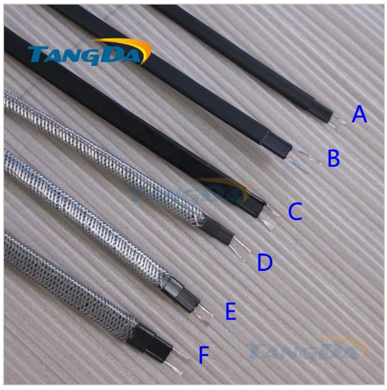

Единия водосток-северния остана с открит извод. Другите са включени в канализацията. Та този водосток е по-рисков за замръзване и последващо сцепване на тръбата. Ще ми се да направя някакво бюджетно отопление само на този участък.
Гледах едни кабели за тази цел. Марка Devi. Има опция за 8 метра кабел по 18вата на метър с 5 метра студен край и щепсел.
Този вариант ми е идеален за монтаж и включване в контакт на тавана.
Какво мислита, ще свърши ли работа. Мощността достатъчна ли е. Цената е 240лв, дали има нещо по- евтинко, но да не е крайно некачествено
Благодаря

Проверено от мен работи безупречно и сам си регулира мощността.

Devi са добри и качествени, но разгледайте по каталозите им каква е нормата за такива инсталации като ват/метър.
Самата инсталация може да си я направите и от тези китайски кабели, но спазете нормата за нужната мощност и няма да имате проблеми.

Ако взема от този последния кабел по 3.90 за метър как става прикачането към мрежата? Само едно шуко ли трябва да му закача или има нешо по-сложно?
Също ми е интересно как така е саморегулиращ, като е по-студено топли повече и обратното ли?
Гледам в руския али баба доста положителни отзиви за този кабел, а и цената е хубава, но това "the heating cable can not be put into liquids" нещо не ми вдъхва доверие, все пак има момент в който в улука може да се посъбере вода :?
mironcho - специалист
Тогава го залепи на външната страна на улука.
