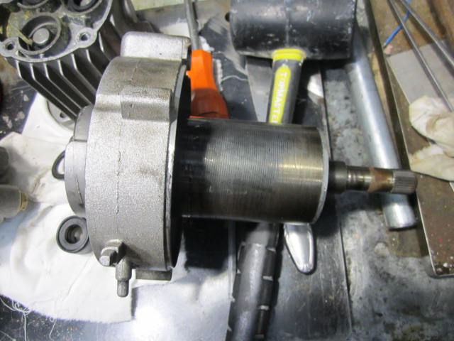

Изгоря ми статора на водоструйката при разглабяне установих, че корпуса на статора е излят и няма заден капак от към охладителната перка. Въпросът ми е как се вади статора от корпуса за да бъде пренавит, защото има достъп до статора само от страната на помпата. Водоструйката е lavor 3kw двигател.

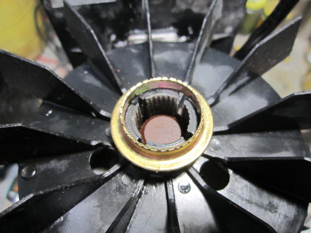

Чрез две отвертки се сваля месинговият пръсен, който "събира" пластмасовата цангата на центробежната вентилаторна перка. Цангата е част от самата перка.
След свалянето на пръстена, (който отхвърча в незнайна посока), следва изваждане на перката от шлиците на роторния вал, като отново се ползват отвертки.

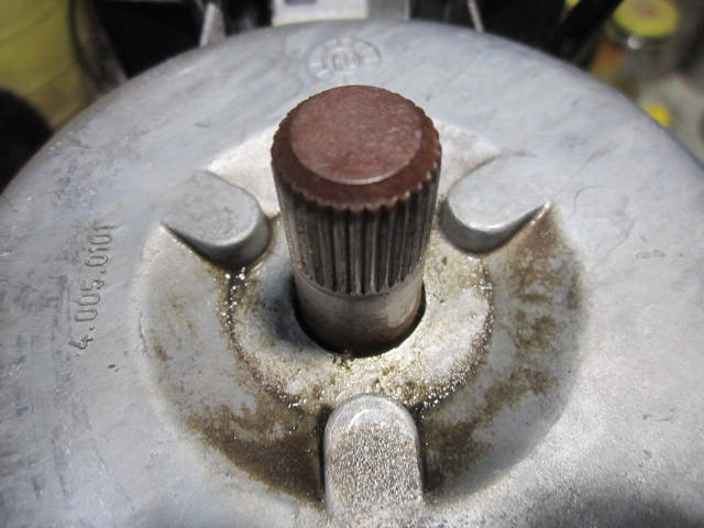

Роторът се избива в посока към предния щит чрез почукване с гумен или пластмасов чук.
Той излиза от статора едновременно с предния щит.

До тук съм стигнал и аз. Но при мен е изгорял статора и за да ми го пренавият трябва да го извадя от корпуса понеже няма достъп от задната страна ( от страна перката) казаха ми че ставало чрез нагряване. Двигателя е същия като този на снимката.

Има едни 4 пластинки се изправят и съм до там. Утре ще пробвам да го нагрея с горещ въздух и да видя какъв ще е резултата.

Статора се вади само с нагряване, обърнат надолу и поставен в подходяща тръба и при добро нагряване сам пада.
