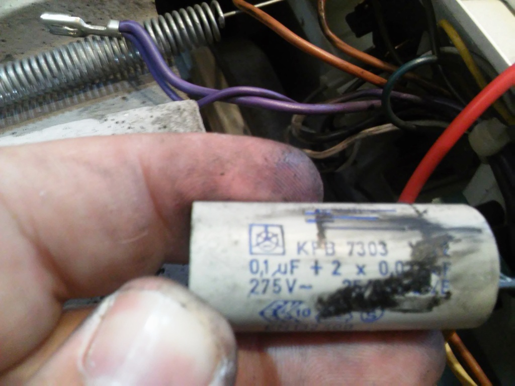

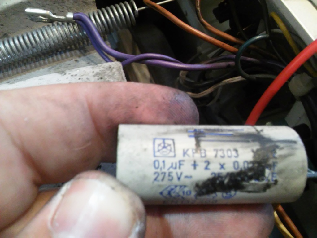

Колеги след ремонт на един електромотор на стара пералня Горение забелязах че при проверка с фазомера корпуса на пералнатя е офазен (фазомера свети).Установих наличието на един филтров кондензатор(0,1uF + 2x2700pF) с три електрода като крайните му са включени на фаза и нула а средния към корпус (земя) и именно като проверя средния електрод намирам фаза. Може ли някой да сподели дали е нормално!Като откача средния електрод от корпуса и всичко е наред!Смених кондензатора - същата работа!

Контакта в който е включена пералнята занулен ли е или заземен? Или нито едното от двете?
- Мнения: 9
Стар панелен блок - предполагам в контактите нулата и земята са накъсо.При другите ел уреди например печка корпуса не свети.Но интересното е че дори и да идва по двужилен кабел и нямам земя, кондензатора прхвърля фаза към третия електрод!

MitkoVn написа:.... кондензатора прхвърля фаза към третия електрод!Ако този трети електрод (респективно корпуса на пералнята) е свързан към нула в контакта, няма как да прехвърля фаза - ще пада бушона. Значи трябва да си провериш първо контакта!

- Мнения: 9
Току що проверих разклонителя - нулата и земята са накъсо. Когато пералнята е захранена към двата електрода на кондензатора се подават нулата и съответно фазата. На средния електрод на кондензатора фазомера светва макар и по-слабо отколкото на фазата дори без да е вързан към корпуса на пералнята. Към корпуса на пералнята е свързан третия заземителен проводник на захранването както и трябва да бъде.Това става независимо дали пералнята работи или не, дори и при извадена букса на ел.двигателя.

iliya_i написа:Така е... затова се чудя и аз какво става.Фазомера свети като го допра към корпуса макар и доста по слабо отколкото свети на фазата.....можеби е някаква утечка през кондензатораMitkoVn написа:.... кондензатора прхвърля фаза към третия електрод!Ако този трети електрод (респективно корпуса на пералнята) е свързан към нула в контакта, няма как да прехвърля фаза - ще пада бушона. Значи трябва да си провериш първо контакта!

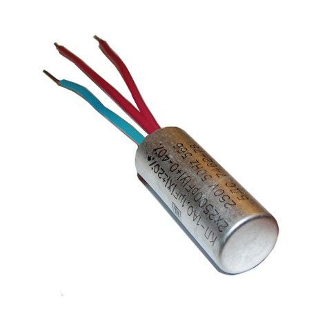

Ами то няма как да го объркаш - двата крайни електрода между фаза и нула и средния който винаги е друг цвят към земята .Кондензатора е от то
