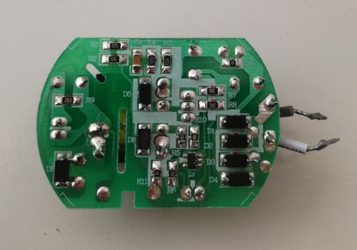

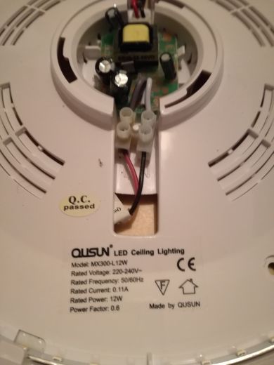

Имам едно осветително тяло, която представлява 1 м. лед лента захранвана от посочения траф.
От известно време нещо се прецака и като включа лампата светва за секунда-две и угасва.
Бихте ли ме насочили къде да може да е проблема.

Стефко, първо кажи разпознаваш ли какви са отделните елементи по платката и какво си измерил и установил до момента по платката :wink: ! :partyman:

Най-лесно е да си измери диодите един по един. Обаче транзистора няма охлаждане и може там да е проблема.

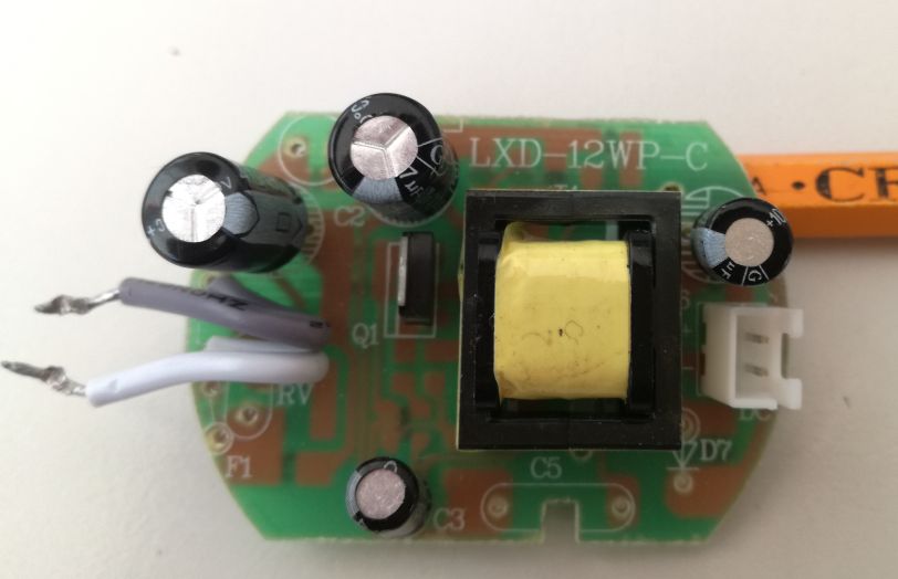

Ако бях на твое място щях да проверя при откачена лента дали има напрежение на буксата.
Ако няма тогава щях:
1. Да сменя електролитните кондензатори.
2. Да разпоя и измеря дали транзистора Q1 е здрав.
3. Малко вероятно, но все пак щях да измеря и намотките на трафчето дали има някоя прекъснала.
4. Да проверя изправителния диод на вторичната страна, както и диодите на първичната страна.
Все отнякъде ще изкочи проблема.
Ако вече самия чип е изгорял по-добре нова платка.

С моите скроми познания установих, че излизат едни 125 V към ЛЕД лентата.
Въпреки това, тя отказва да светне.
Прецених, че да търся някой да ми проверява транзистора или кондензаторите не си струва усилията.
Купих за 8лв. един готов модул директно на 220 V и си реших проблема.
