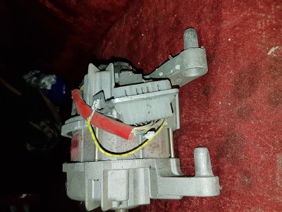

Здравейте,нов съм в форума ,но се надявам да намирам полезна информация.Проблема ми е следния.Изпадна ми здрав мотор от пералня.Незнам марка на пералнята.Искам да го задвижа,но незнам как.Може ли някои да помогне.Да кажа че нямам опит с електричеството
Мотора е четков. Тези двата жълти кабела дето излизат от черната "капачка" не ти трябват.
Не ги използвай. Те са за таходатчика. Проследи си кабелите.
Схемата е следната - 230V на единия край на статорната намотка, другия край на статорната намотка към едната четка, другата четка към 230V.

Желателно е да се ограничава пускови ток на тези мотори, примерно през фазов регулатор.
Поне при първото пускане и пробите го захрани или през крушка или през някакъв нагревател за да няма "изненади". :-D

Благодарности колега мотора тръгна,остава да разбера как да му сваля оборотите малко.

Като се ползват и двете жълти кабелчета дето Хидразина ти каза че не ти трябват. Така можеш да си ползваш двигателя при почти запазена пълна мощност в целия диапазон. Като зададените предварителни обороти почти не мърдат за разлика от всички други предложения за фазови регулатори или вързани последователно крушки или нагреватели.

Па това към което съм го препратил да дири да не е по сложно от това дето го е направил до тука. Има да върже двата жълти кабела на определените места на клемореда. Китайците са го направили като за неграмотни хора да могат да се справят сами.

Колеги познат ми каза че с потенциомитър съм можел да свля обротите.Има ли нещо верно.
valentino76bs - майстор
Всяко нещо дето сваля оборотите има потенциометър+още нещо.Горно предложение си е добро и евтино!
