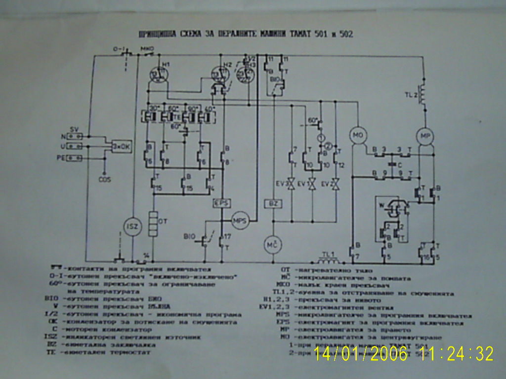

Преди два дни пераната ми издъхна - нито налива,нито върти мотора. Не е от микрика на вратата, а няма схема на задния капак както обикновено я слагат.10х.

Предлагам ти преди да почнеш какъвто и да е ремонт да провериш
имали напрежение /личен опит/ жените не обичат да пипат щепцела
и дърпат кабела при изключване . Провери също така дали имаш нужното напрежение на водата / почисти цетката като разглобиш холиендера на входа за водата .

Pavel - напреднал
Не.Ток стига до клавишния ключ, но натам не зная до къде трябва да стигне.
vlado0549 - специалист
дано ти помогне,не е на 500 но мисля че са близки схемите
Тамат 501,502.jpg (144.76 KиБ) Видяна 14123 пъти
Pavel - напреднал
Благодаря много !!!!
