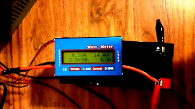

Работи! Проверено!

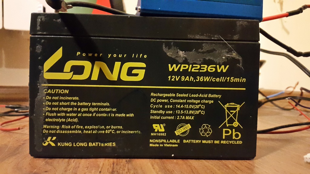

Батерия от UPS, 9 Ah. Работила 4 годинни.
Държеше макс. капацитет от 1.2 Ah.
Разредих я с товарна лампа до 0V.
Отворих я, долях във всяка клетка по 12 милилитра дестилирана вода, изчаках една нощ да се напоят равномерно кичетата и заредих.
Зареди се отново до макс 1.2 Ah.

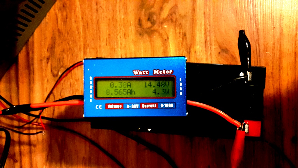

Направих отново разряд с товарна лампа до 0V и последва "переполюсовка" с ток 2А, до достигане на напрежение 12V. Батерията загря доста.
След охлаждане и последващ разряд до 0V, направих заряд с 2.5А. Батерията този път загря съвсем слабо.
Резултат до момента: капацитет 8.56 Ah при достигнато напрежение 14.48V!
... А зарядът продължава все още...
