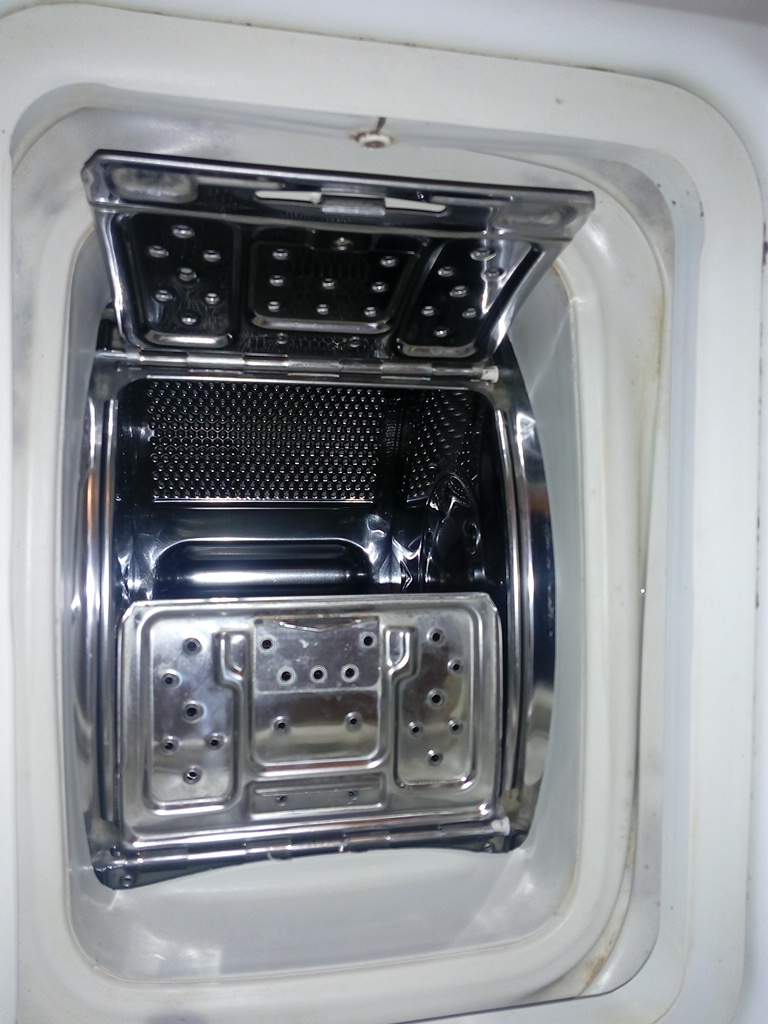

Здравейте, имам пералня зероват спацио топ. С горно зареждане е и от няколко месеца имам проблем със затварянето на вратичките на барабана. Има една пружина на всяка врата, която ги държи да стоят нагоре когато са отворени. За да могат като ги затворя с механизма, който един вид ги защипва и така се затварят когато пере пералнята. Според мен въпросната пружина на едната врата е счупена от една страна и тя все още седи нагоре, но другата явно е счупена и от двете страни и тя се движи съвсем свободно. Благодарение на едната здрава част от пружината барабана все още се затваря, но това може да не трае дълго. Ходих до няколко сервиза единият ми казва да се разпробият нитовете на вратите барабана и само по този начин могат да се сменят пружините с и нови нитове. Друг, че не е добра идея това а направо нов барабан, но няма такъв. И така реших да питам за други мнения, благодаря на всички предварително.

Снимки?

ср мар 12, 2025 9:37 pmsvetlik написа: Ето тази пружинка вероятно се е спупила.А на колко години е това нещо?
Все си мисля че се е уморило от пране и иска да излезе в заслужена почивка...
И сериозно. Ако някой ВЪОБЩЕ се хване да ти сменя пружината/пружините, то трябва да има резервни такива, които няма от къде да вземе.
Евентуално от друга такава ама ще са стари и колко ще изкарат? А ти ще искаш и гаранция за ремонта...
Освен това за смяната ще се наложи разглобяване на цялата пералня и сглобяване.
Реално цената на ремонта ще е поне 50% от цената на нова такава. И ако въобще някой се хване.
