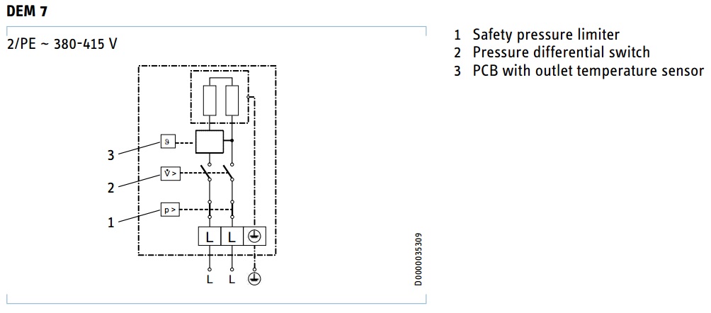

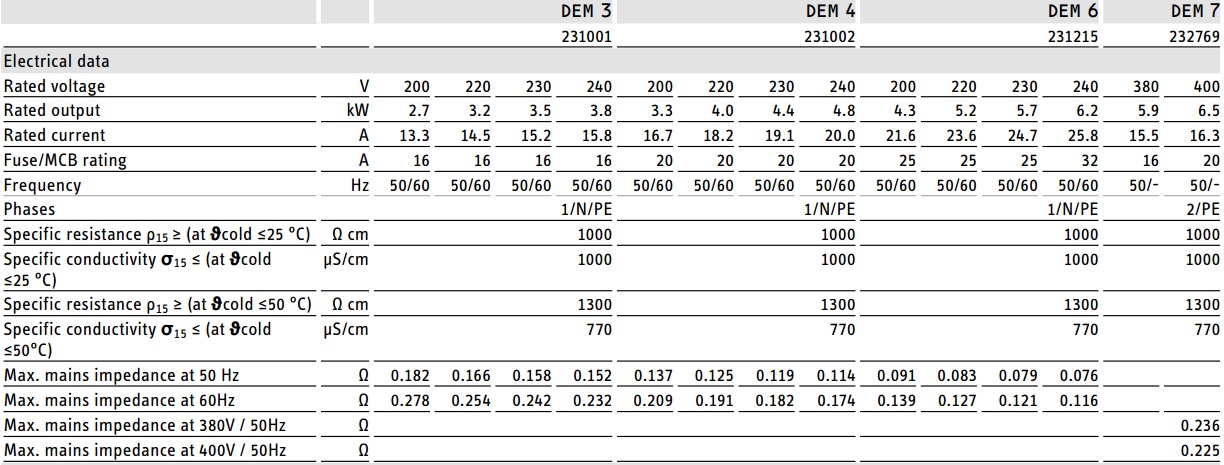

Какъв предпазител и ДТЗ трябва да ползвам за този модел проточен бойлер? Предполагам, че ми трябва 2P 16A АП, но какво ДТЗ?
iliya_i - майстор
Слагаш трифазна ДТЗ. Дали ще бъде триполюсна (3P) или четириполюсна (3P + N) в случая е без значение. третата фаза и нулата ги свързваш само на входа, а изхода им оставяш свободен.

То за 3Р-то ми е ясно..ама това 2/РЕ ме хвърли у трънките.. :-D
Таблото в кухнята ми е трифазно с 8AП и вече съм му запълнил позициите, но бойлера ще е под мивката и мислех да си оставя захранването му както си е понеже го бях предвидил да е обемен 15л. и съм оставил 3х2,5мм2 СВТ в гофре и само да му сложа още едно малко табло в шкафа до него. Не е проблем да му дръпна и 5х2.5мм2 , но ако мога да мина с наличното окабеляване ще е по-добре.. Та в тоя смисъл ако не вържа третата фаза и нулата на ДТЗ-то ще работи ли коректно?

Виж тук:
http://www.filkab.com/main/bg/products/ ... x9LE/1364/
Има ДТЗ като 1P+N, така и 2P.
каталог: http://www.filkab.com/files/category_fi ... 849_bg.pdf на стр. 3 (номерирана като 23) - втората схема.
