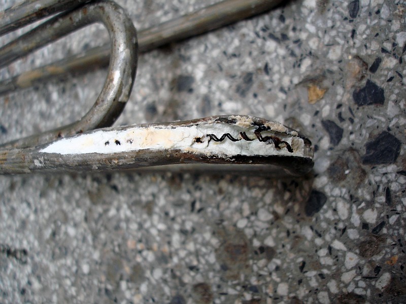

niki_popa написа:
Здравейте, инсталацията ми е трипроводна, предстои ми монтаж на бойлер и съм пред дилемата да поставям ли ДТЗ на бойлера или да не поставям? Какви са плюсовете и минусите в случая?
Все едно да питаш какви са плюсовете и минусите докато свързваш контакт под напрежение....
При всички положения си монтирай ДТЗ.За компактност може да ползваш и комбинирано ДТЗ с АП.
С тока шега не бива.

Ники274 - специалист
Фалшивите сработвания се дължат на калпав монтаж или на дефектирал уред.И като намесваш едно време,ще ти обясня по-елементарно за да схванеш какво може да ти се случи с бойлера ако нямаш ДТЗ.Навремето в казармата си правех кафето в пластмасова или порцеланова чаша с две вилици или лъжици като на едната свързвах фазата,а на другата нулата.Водата си завираше без проблем.Та имам няколко въпроса към теб.Дали ако пипнеш водата докато импровизирания нагревател е включен в контакта ще те удари ток?Защо предпазителя не изключва през това време?Аналогична ли е ситуацията като цъфне реотана на един бойлер?

... и още по зле става след като цъфне, вземе че и прекъсне, надолу тръбата е заменена в пластмаса, нулата изобщо не е читаво заземена или е калпава (което е често срещано в стари сгради).
shadow__01, това го срещам вече няколко пъти, пък ти си приказвай колко е безопасно. Най вероятно защото можеш да навържеш някакви си жици, ама ти липсва висшата математика. :)
Щом ДТЗ стработва значи си има причина и няма нищо фалшиво в това. Знам, че не е задължителна за уреди вързани на твърда връзка, но ...
