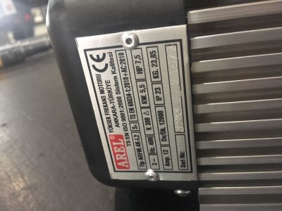

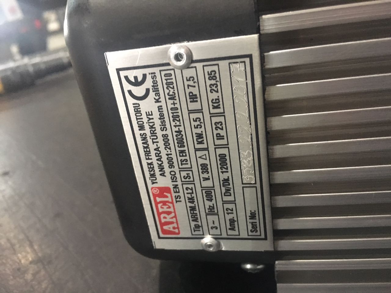

Наистина ми трябват 400херца толкова е мотора, не съм запознат с марките при инверторите, Yaskawa е заедно с ОМРОН или копие на омрона. Delta правят много захранвия мисля че са добри. За данфос нямам мнения като цена не са скъпи,за ЕМЕРСОН нищо незнам, МИЦУБИШИТАТА са скъпи като цена като качество незнам. Какво е векторно управление също незнам, едните ги подържат другите не. И накрая заслужава ли си покупката на втора употреба инвертор или само нов.

Ахам, турски двигател.
Това Арел, на мен ми напомня на Аркел.
При турците нещата са бая навързани, аха като свински черва.
Покрай техните революции изчезнаха Акъш( Akis), които правеха интересни двигатели.
Тия дни гледах един каталог на една турска фирма, продаваща разни интересни работи, та след като Акъш изчезнаха в тоя каталог имаше разни двигатели с червени ленти, та ...
Я виж производителя с какво препоръчва да се командва тоя двигател.
Пък после да мислим какво да ти търсим.

ОТ AREL ми препоръчват Yaskawa i Delta electronics 5,5Kw  на 400 херца с векторно управление и на цена два пъти по ниска от продажната в магазините в бг. Относно Arel  съм с доста добри впечатления, имах шпиндел мотор китайски, после купих ELTE  и все разбиват лагери и ремонта им струва колкото нов шпиндел. В момента сме с  HITECO 9kw  и съм страшно доволен. Турският АРЕЛ е с Атс, по поръчка е правен с обикновени лагери за друга машина, ще го видим колко ще изскара и ми трябва инвертор за него.
