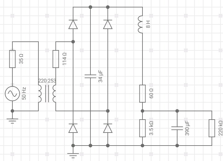

Здравейте, възможно ли е вместо дросел във П-филтър да сложа първичната на някой траф като изключа вторичната от всякакъв товар? Идеята ми е, че измерих едно старо трафче във вкъщи на 8 хенрита индуктивност на първична, със сравнително ниско активно съпротивление (60ома) и е около 150мА ток на първична. В дадената схема би ми свършило перфектна работа. Става дума за изправител на 300V/80mA

Не. Магнитопровода на дросела е прекъснат и има междина с хартия.
Трафовете са за променлив ток. Ако използваш някоя от намотките му с прав ток, ще намагнитиш сърцевината.
Като гледам постановката е захранване за лампова апаратура.
Какво би се случило, ако си спестиш дросела, пробвал ли си :wink:

Без дросел няма да стане, усилвателят ще работи в ултралинеен режим, а там ми е важно добро потискане на пулсациите. А това за намагнитването на сърцевината какво ще рече? Трафа е предназначен за 150мА, а аз само 80мА ще ползвам през него. Какъв ефект може да има насищането на сърцевината?

Според мен вторичната намотка трябва да я няма въобще, защото отворена затворена в нея също ще се индуктира напрежение .

Е нека си се индуцира, аз няма да я ползвам. Ще седи отворена верига.

Искам веднъж да го направя и да не се занимавам повече. Малко по евристичен подход съм избрал този път, защото повечето компоненти в ламповите усилватели са скъпи и не искам оливки. Иначе попринцип съм на принципа лепи и пускай и да не ти пука.
Докато не пробваш не може да си сигурен, а режима може да бъде и ултралинеен и триоден... някои ползват и дросели от луминесцентни лампи :wink:
