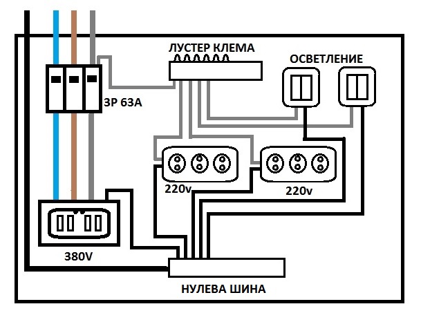

Здравейте, днес направих ново табло за малкия ми сервиз, предишното беше вече доста старо и реших да го сменя, разбирам от електричество, но не и дълбокия му смисъл :-D Може ли по - запознатие да изкажат мнение, ще съм благодарен. Драснах го на пейнт за да си добиете представа, утре ще го снимам. :)

Драсканицата я няма. Сложи я като прикачен файл.
moimoimoi - майстор
къде е предпазителя за монофазните контакти и ключовете?
добре е да са на 2 отделни предпазителя
а какво прави нулата в ключа?

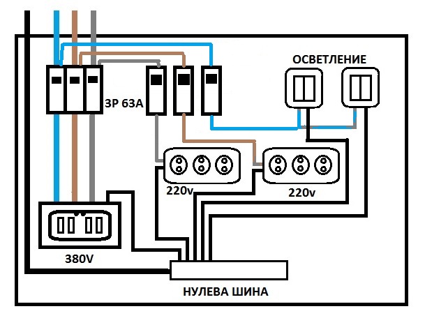

За предпазителите си прав, нулата не е в ключа на таблото, просто така съм го направил тук.
conchew1 написа:
... Може ли по - запознатие да изкажат мнение, ще съм благодарен. ...
Ами изглежда и е табло от 60-те или 70-те години на миналия век.
Не разбирам защо си сменил старото? :?
И освен предпазителите за контактите и осветлението ти липсва и заземителната шина.
Освен това тези трифазни контакти вече се ползват рядко.
Има други модели трифазни и монофазни точно за работилници... :-D
Попринцип това не ме притеснява, тук включвам един компресор и това като цяло ми е едниствения трифазен контакт, монофазните не се натоварват кой знае колко и това табло черпи ток от трифазен гребен който захранва автобояджийска камера и един климатик също трифазен, него съм монтирал в друго табло.
plamen6703 - майстор
conchew1 написа:
Кое точно те пристеснява, че търсиш мнение относно таблото :)
iliya_i - майстор
Всъщност кое е новото в това табло? Сменил си въздушния шалтер с трифазен АП. Останалото си оставил старото.
ben84 - специалист
Разпредели ги малко тия консуматори из фазите. Поне да не ти мигат лампите от Кракра-та :-D
Квадратури на проводниците и ампераж на предпазителите не се наемам да давам.
ПП. За земна шина ти казаха.
