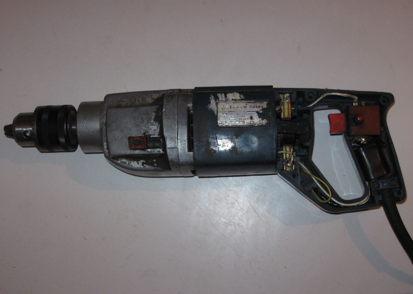

Здравейте майстори и ентусиасти,
преди 5 дена ми изгърмя кондензатор 2X2500 pF на дрелка елпром ловеч MZ16 (600W 1978г.) - намира се точно в ръкохватката. Звъннах до завода и бяха така добри та ми изпратиха същия кондензатор. Смених го точно както бе вързан старият такъв. Работи, като не отчитам пад в оборотите на мотора, нито пад в мощността, но новият кондензатор загрява яко - усещам го в ръкохватката. Като дам на празен ход 1 минута и ми припарява на ръката! Не съм навътре много - но къде греша в цялата схема?!

Махни кондензатора и работи с дрелката да видиш дали всичко е ОК, ако ОК търси друг кондензатор или карай без кондензатор... кондензатора е с/у смущения...добре е да го има, но и без него да си няма да е болка за умиране :)

Три в един корпус - български дърти боклуци са. Навремето един такъв ми бе офазил корпуса на захранващ блок на електромеханична отверка. На друг блок се беше взривил неусетно. Ако държиш да има такъв кондензатор потърси западен от друга техника с близки параметри.

Изправен кондензатор не би трябвало да грее по никакъв начин.

Няма как да объркаш свързването - двете къси жички на прекъсвача, където се свързва и кабела, а дългата отива на корпуса на статора.

Изхвърли го тоя кондензатор,функцията му е да филтрира смущенията в средновълновият обхват на радиото,който вече не се използува,е има смущения и на УКВ но те не са толкова фрапантни,при телевизията вече не е от значение тъй като аналоговата е в историята а при цифровата почти не би трябвало да има смущения при силен сигнал от предавателя,при слаб сигнал е възможно леко пикселизиране на образа така,че махни го и си ползувай машинката с здраве. Имам същата на която кондензатора е гръмнал и си работи без проблем без него.

Момчета махнах го тоя кондензатор и дрелката си работи та се подфърля :) Имам и още един елегантен такъв нов кондензатор,
но ме домързя да го слагам и ще я ползвам без, а и докато ползвам дрелката радио не слушам и телевизия не гледам :))) Тия средства за
масова комуникация предизвикват повече смущения в мене отколкото дрелката на тях :)) Само едно ме притеснява - като няма зануляване да не ме тресне тока по някое време може би тоя кондензатор е имал и такава допълнителан функция или греша? Благодарности на всички и особено на FM STEREO за съветите и отделеното време!
