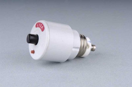

Дайте съвет къде могат да се купят качествени автоматични бушони.
Оказа се,че покрай ремонтите на топлофикация и ползването на бойлера бушона му не работи-не изключва.
Подобен трябва да е:
lyubohar - майстор
От бриколаж и практикер съм купувал подобни ефтинджоси.
Има ги и в кварталните магазинчета.
Именно подобен се оказа,че като го изключа не изключва.
Е ти какво очакваш? Тези са вече в миналото. По магазините такива - само китайски като носталгия за отминалото време.
Виж този:
Предпазител, автоматичен, еднополюсен
Обаче си мисля че е крайно време да си сложиш истински предпазители...
Или поне вместо този сложи стандартен със стопяема жичка.
Така поне като го развиеш ще си сигурен че е изключено...

В Конрад има POLAM-KONTAKT. Но истината е, че вече почти няма останали истински. Премисли смяна на таблото с такова на DIN шина. Можеш директно да сложиш едно табло открит монтаж в дупката и да стане работата.

Но за бойлера мисля,че са малки.То и бойлера е малък-1200W.
Но трябва да е поне 25А.
Купих един Polam от кварталното магазинче,но и то не е наред-не включва.
Сложих временно един с капачка.
krasi92 - майстор
Този със стопяемата вложка е в пъти по добър от тези самозапалващи се неща дето ги продават за бушони.
